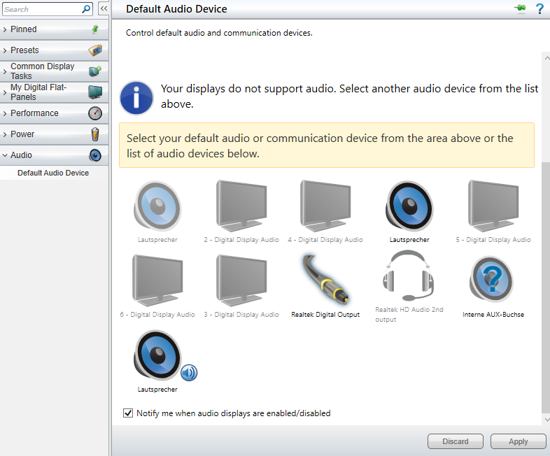

1. Realtek High Definition Speaker
2. FaceRig Virtual Speaker
3. Realtek digital output
4. Interne Aux-Buchse
Das HDMI Kabel an dem die Soundbox angeschlossen ist befindet sich theoretisch im 3. Digital Display Audio

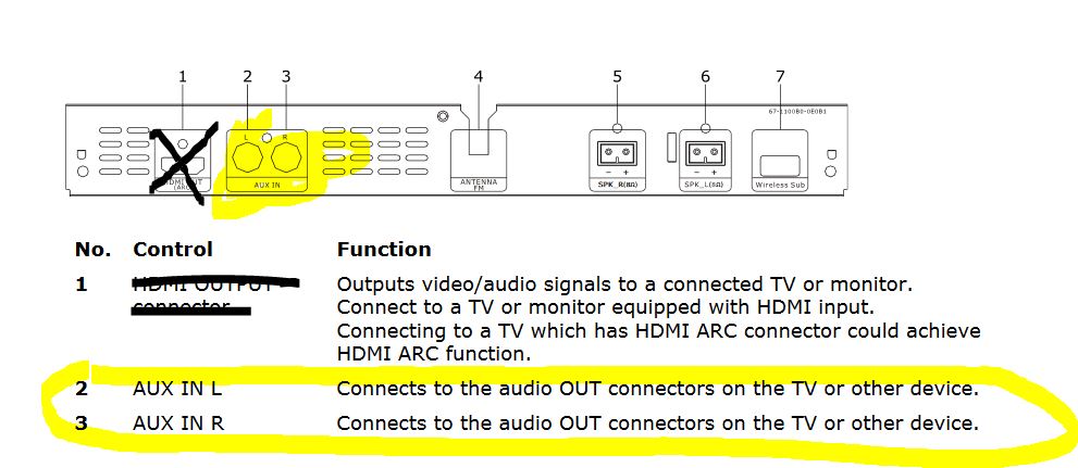

du schweigst ja über die genaue Bezeichnung deiner Geräte, so kann man nur raten:
Deine Soundbar hat wohl kein HDMI Eingang:
2Swag schrieb:
@lord-nirox: Beim HDMI Anschluss steht nur HDMI dran. Dazu gibts noch nen Optical In, Aux In und einen FM anschluss.
Bei nur eine HDMI Buchse und ohne Bezeichnung ist es wahrscheinlich der HDMI Ausgang zum Fernseher.
Optical In ist dann ein Digitaler Ton Eingang.
Aux In ist ein Analoger Chinch- oder Klinken- Eingang.
FM ist für die UKW Antenne.
So kannst du dein PC per Klinkenstecker Analog (Lautsprecher Ausgang "Grüne Buchse") über den "Aux In" Eingang mit der Soundbar verbinden, Soundbar auf "Aux In" schalten.
Wenn dein PC eine Optical Out hat, kannst du ihn mit den Optical In der Soundbar verbinden, hier wählt man an der Soundbar dann natürlich "Optical In" aus. Es kann auch sein das der PC nur einen internen Optical Ausgang hat, dann kannst du dir ein Bracket mit den Anschluss besorgen.

Uppleva scheind ja irgend ein Gerät von IKEA zu sein, leider kann man nur mit den Namen nicht viel über die Eigenschaften erfahren, am besten stellst du uns mal ein Foto von den Anschlüssen hier zu Verfügung.
Also wenn die Soundbar wie von mir vermutet nur diese eine HDMI Buchse hat, dann kann es auch nicht so gehen da wie ja schon geschrieben es sich dann nur um einen Ausgang handelt (höchstens gebe es noch ARC "Audio Return Channel"), dass kann der PC aber nicht.
Dann geht am einfachsten die Analoge Verbindung mit Klinkenstecker oder Chinch.

Die Soundbar hat wohl einen Aux in anschluss
Jetzt braucht man einfach nur noch ein Adapterkabel von der Soundkarte des PC's zur Soundbar.
http://www.ebay.de/itm/Audio-Kabel-...cker-Klinken-Adapter-stereo-kcq-/201357120610
Habe ein Aux Kabel gefunden, angeschlossen und es funktioniert alles wunderbar.
