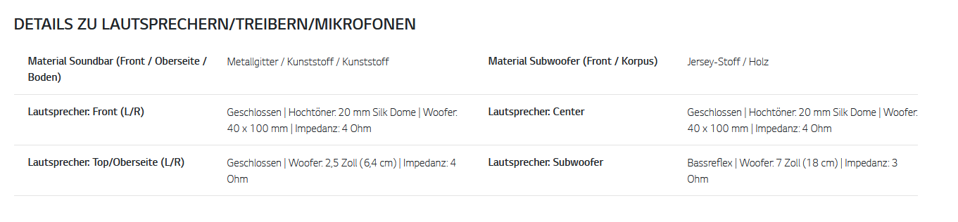

Die LG DSP8YA ist ein 3.1.2 System mit Subwoofer. an den Außenseiten hast dann sicherlich linken/rechten Kanal, Mittig die Center usw.
Details lt.- LG:
Packst das Teil hinter den Tv, würdest Dir die Klankkulisse zerlegen, da mindestens der Center verdeckt wäre.

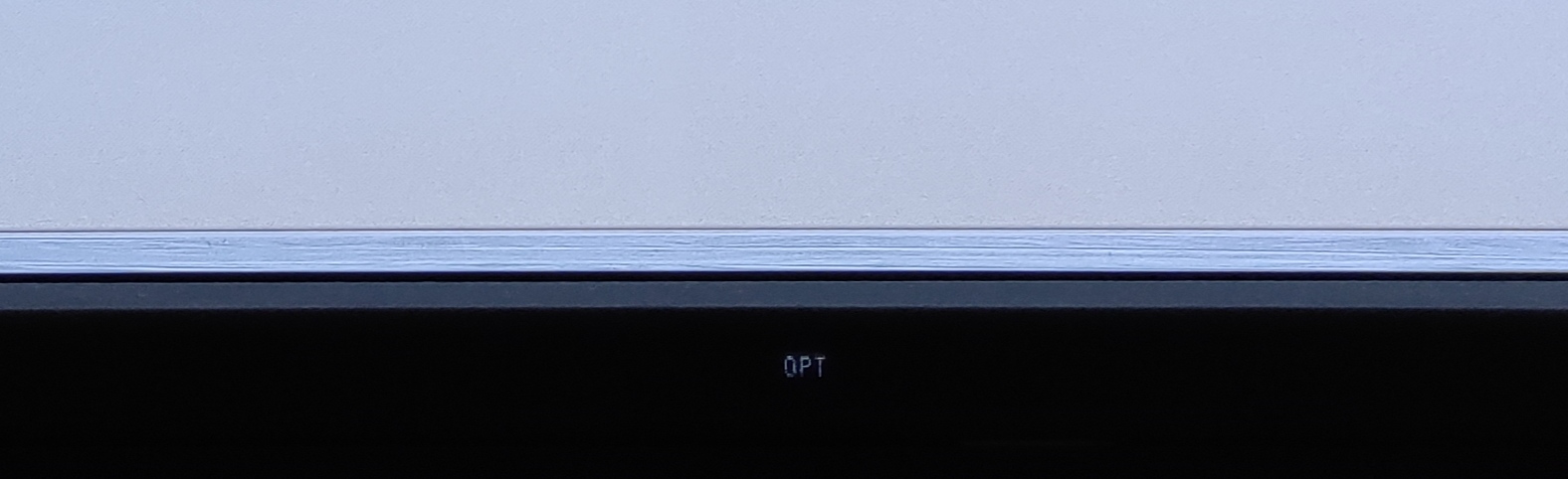

Palomino ging es um die Möglichkeit es "so" wie in den Bildern dieser Rezension zu sehen zu Handhaben

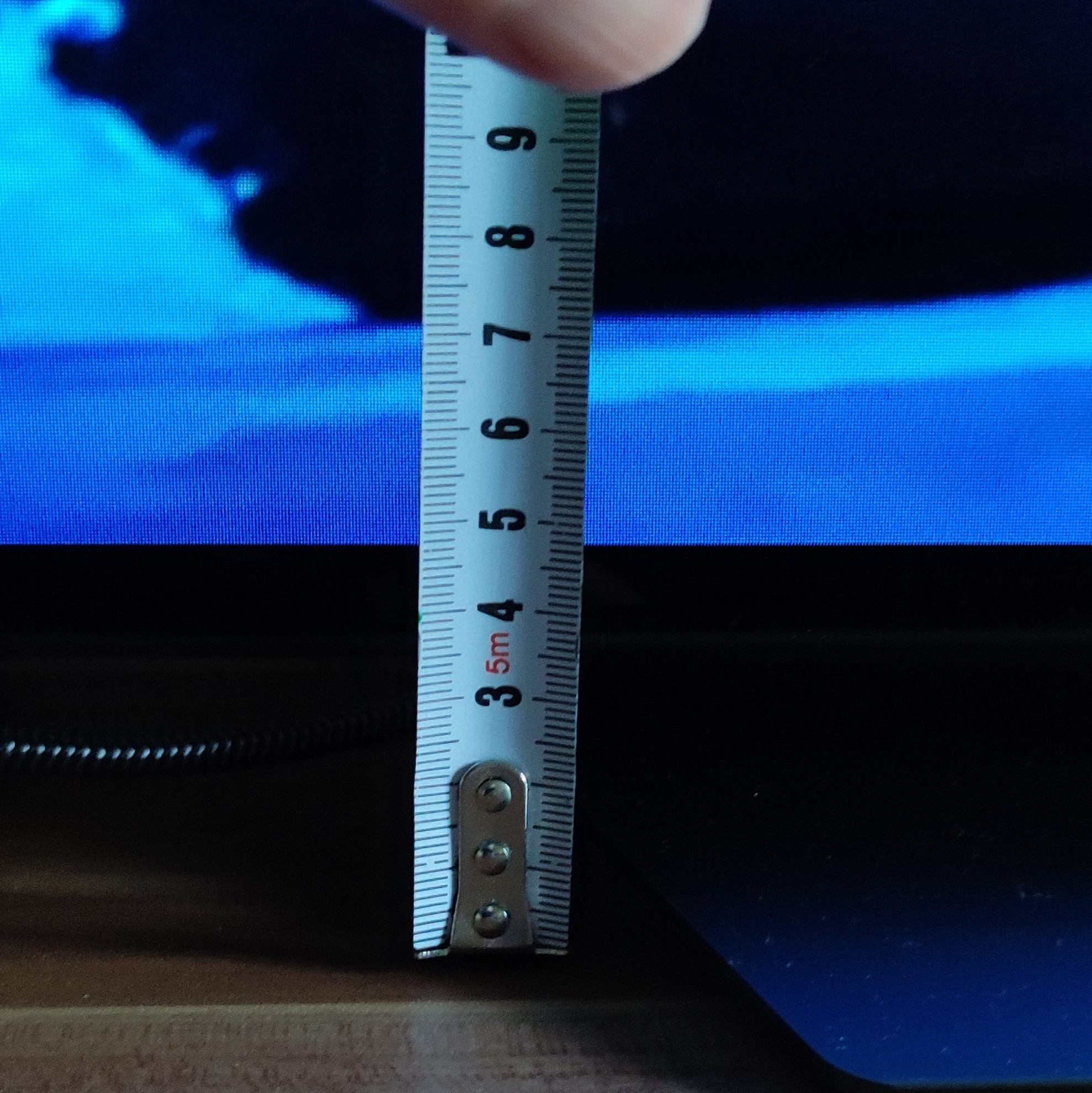

Kannst du mal ein Foto machen, denn deine ist 63mm hoch, das würde dann bereits in das Bild gehen. Habe extra 3x gemessen. Und jene die ich will wäre 57mm hoch, also etwas niedriger aber wie anfangs erwähnt zwischen Tisch und bis man das Bild sieht (ohne schwarze Balken) sind es exakt 47mm. Man muss also kein Mathematiker sein, dass sich das nicht ausgehen kann.
Siehe Bild:

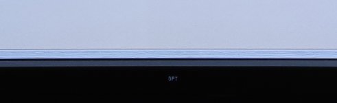

Ich hab die Lösung des ganzen...
Also zunächst mal ist die Höhe vom Tisch zum Bild bei mir 55mm (die 77" Variante hat einen etwas dickeren Rand).
Die Soundbar ist nachgemessen ca. 65mm hoch.
Dennoch steht die nicht im Bild. Alles eine Frage der Perspektive. Der Fernseher steht in 60cm Höhe auf einer TV-Bank, die Soundbar davor. Im Fernsehsessel sitze ich jedoch hoch genug, sodass ich über die Soundbar hinwegschauen kann.
Das sieht dann so aus:
Man sieht sogar noch etwas von dem schwarzen Rahmen.
Also wenn deine Kopfposition höher ist als die Bildunterkante, dann darf die Soundbar wegen der Perspektive auch etwas höher sein.
