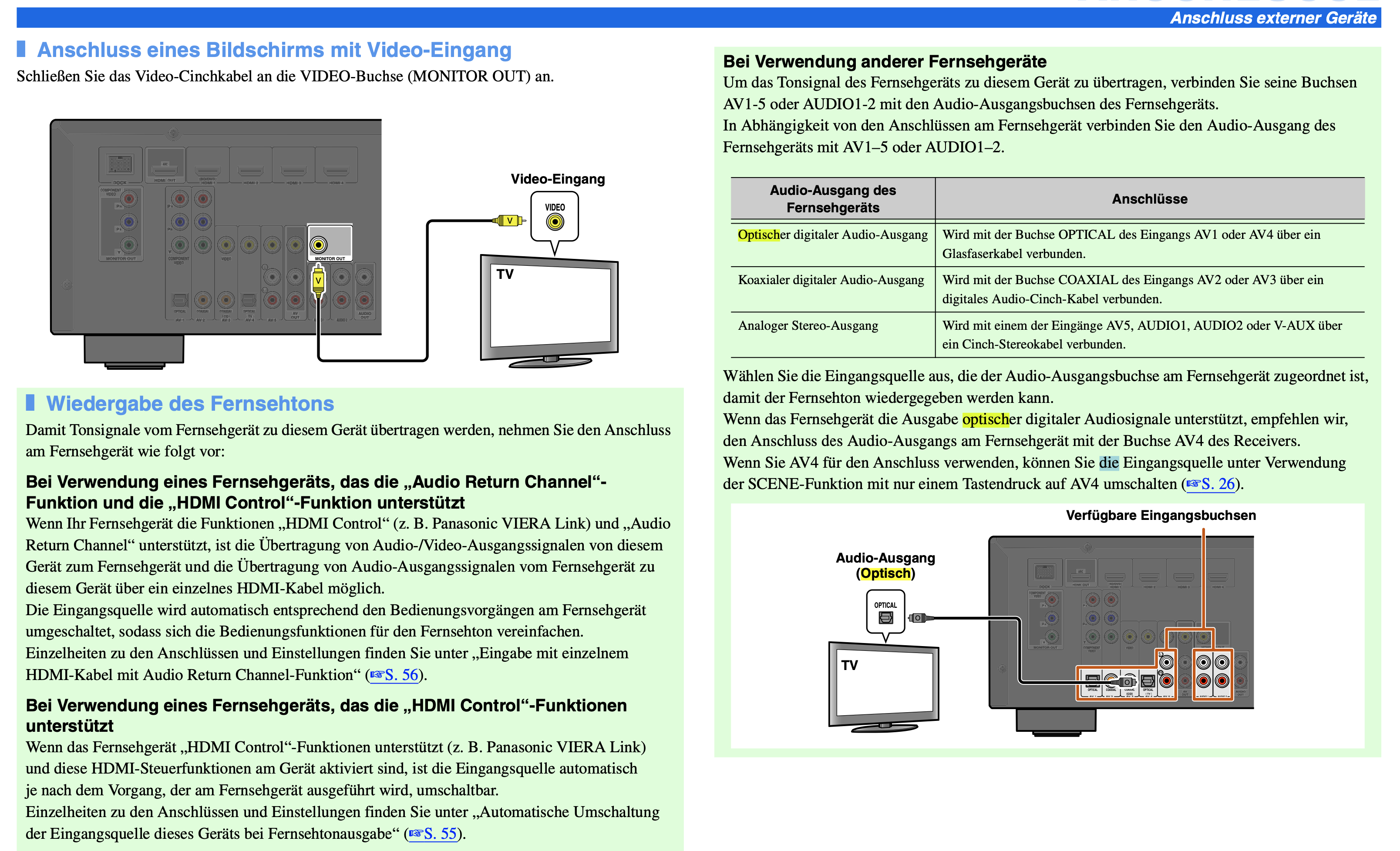

Wir haben hier noch einen Yamaha V371 (hat einen HDMI Out Anschluss) im Haus :) kann ich den auch am LG anschließen (ARC am LG) und die anderen Geräte an den TV HDMI belassen und über den Yamaha den Sound ausgeben? Oder geht das nicht...... sorry - bin absoluter Laie - oder muss man es "durchschleifen"!
Wenn du einen Receiver an den Fernseher anschließen möchtest, müssen Receiver und TV ARC unterstützen. In deinem Fall (und da du eh nur Stereo möchtest), würde ich die Verbindung über ein optisches Kabel wählen.

Lautsprecher der Marke Jamo (2 -1 -2) sind vorhanden - ob die Aktiv oder Passiv sind keine Ahnung.
TV und Yamaha V371 haben einen Optischen Eingang und am LG kann ich unter Toneinstellungen: Lautsprecher und Optisch auswählen. Ich erinnere, dass ich das mal getestet hatte und genau gar kein Ton über den Yamaha kam, als ich dies nutzen wollte und es damals aufgegeben hatte.
garfunkel74 schrieb:
Ich erinnere, dass ich das mal getestet hatte und genau gar kein Ton über den Yamaha kam, als ich dies nutzen wollte.
Du musst am Yamaha auch den entsprechenden Eingang einstellen. Wahrscheinlich kannst du irgendwo "TV" auswählen.
Im Handbuch des Receivers gibt es einige Hinweise:
