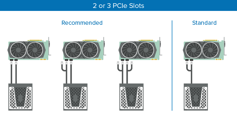

Welche RTX 3070 Ti wird verwendet und welche PCI-E Stromstecker (2x8, 3x8 oder 1x12) hat diese?

Aber jedenfalls hier 2/3 separate Kabel nehmen für für die Stromversorgung der Karte,
an den empfohlenen Anschlüßen des Netzteils.

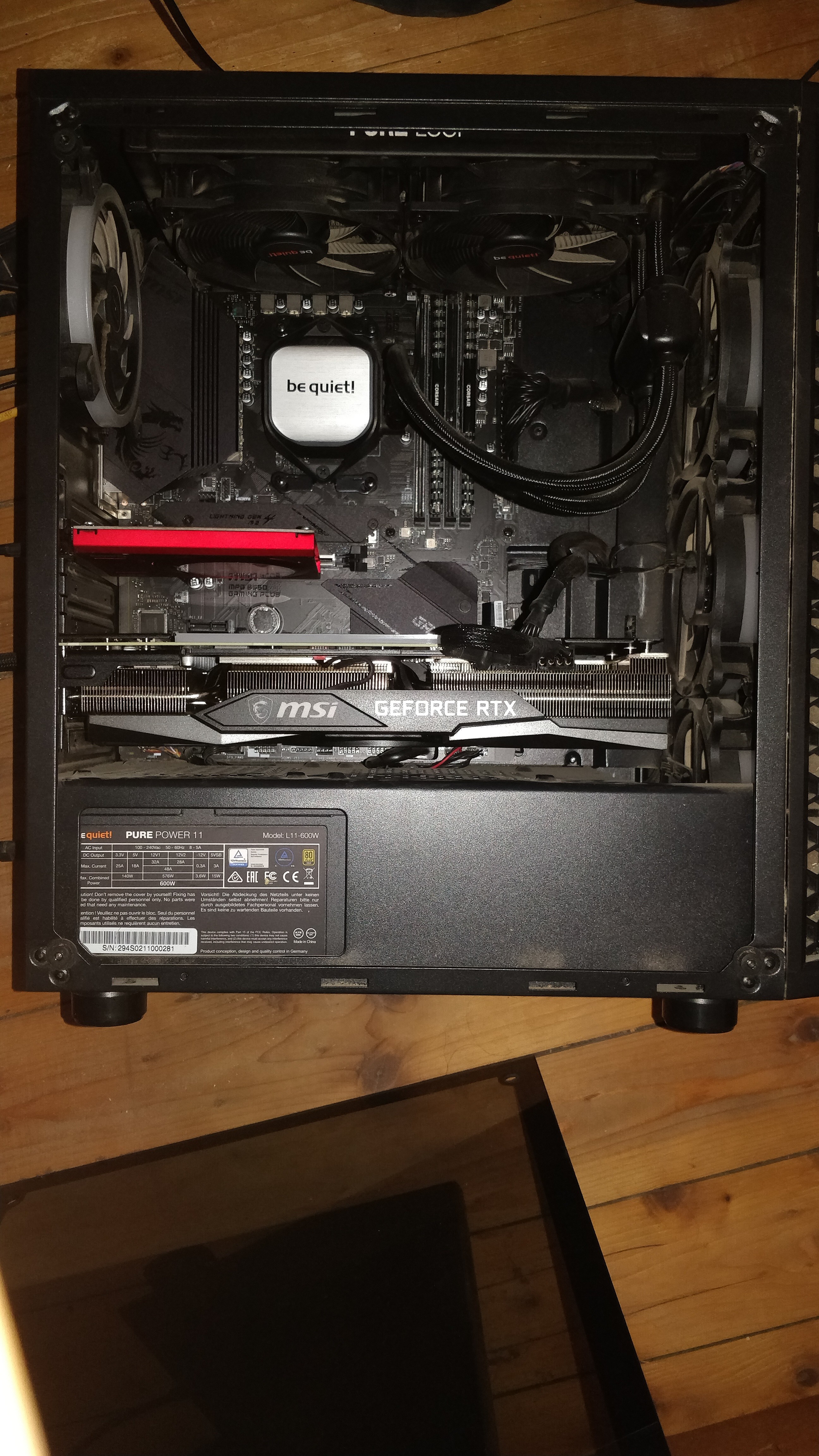

Kannst Du man bitte anzeigen per Foto, wie es jetzt aussieht und sagen, wie es vorher aussah? Ich hätte da eine Vermutung, siehe Igor Artikel “Nachteile des Onboard-Sounds – Einfluss von Grafikkarte, Kopfhörerempfindlichkeit und Motherboardlayout”. Wenn die beiden PCIe Slots zu nahe dran waren, hat vielleicht die 3070 im Slot die Soundkarte gestört.
Wenn du dich noch bis morgen geduldest dann mache ich dir auch ein Foto von dem ganzen.
So schaut es jetzt aus, die GPU hat nicht viel Abstand zum Netzteil, dafür hat die Soundkarte nun eine Menge Platz.
Nicht ideal, ich weiß, daher denke ich das ich mir ein größeres Gehäuse anschaffen werde.
Wo ich die Probleme hatte war die GPU mit der Soundkarte vertauscht.
Die Soundkarte hatte nur 1cm Luft zur GPU, Verdeckte auf Grund ihrer geringen Größe aber nur einen Lüfter der GPU.
Ich hoffe das Bild hilft dir bei deiner Vermutung.

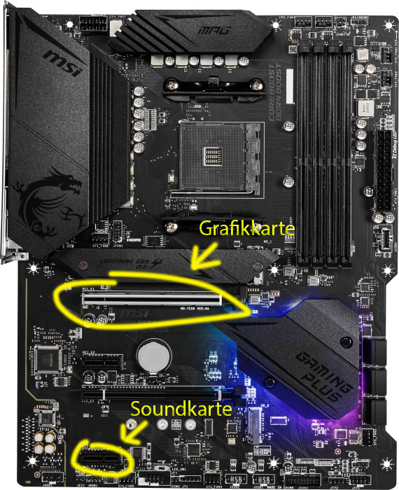

Das die Grafikkarte jetzt mit nur 8 PCIe-Lanes (statt 16) angebunden ist, ist dir klar?
Es geht nicht um Abstände. Ich vermute ja elektromagnetische Strahlung als Ursache.
Und da kommt es mehr auf Komponenten-Zusammenstellung/-Anordnung und ihre Platzierung im Gehäuse an.
Wenn du es so machst
funktioniert es nicht?
Reaktionen: PHuV
" Das die Grafikkarte jetzt mit nur 8 PCIe-Lanes (statt 16) angebunden ist, ist dir klar? "
Nein, sorry, ich habe keine Ahnung was du mir damit nun sagen magst.
Kannst du mir das bitte erklären ?
Der untere PCIe x16 Slot ist elektrisch mit nur 8 PCIe-Lanes angeschlossen.
Nur der obere PCIe x16 Slot ist voll beschaltet mit 16 Lanes.
Das heißt die Verbindung der Grafikkarte zum Rest des Rechners, ist jetzt nur noch halb so schnell.
Das kostet Leistung. Nicht viel, aber messbar.

Ich denke nicht das es hier an elektronischen Störungen liegt bei deinen Fehler mit der SB, die Karte mag eben nicht in diesem Slot. Ich habe mit meiner Soundblaster Z ähnliche Erfahrungen schon gemacht.
Leider blockiert bei dir das Netzteil den PCIe ganz unten.
Ja, ich kennen das Problem zuleide auch seit vielen Jahren, trotzdem ist es per Theorie nicht einsehbar, warum das so sein soll. Theoretisch sollte jede Karte in jedem Slot egal wo und wie funktionieren. Wenn eigentlich alle Richtlinien und Standards für PCIe Karten eingehalten werden, sollte das an sich kein Problem sein. Die Frage ist hier, hat nun der Mainboardhersteller oder der Kartenhersteller geschlampt?
