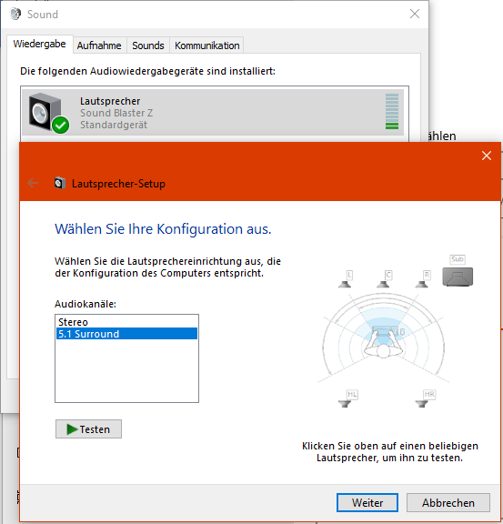

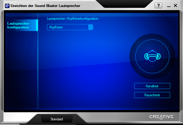

Hey Leute,
Ich habe eine Soundblaster ZXR verbaut und es hat alles immer gut Funktioniert.
Nach einem Windows 10 Update funktioniert garnichts mehr, kein Ton.
Gehe ich auf Sounds dann auf die Soundblaster ZXR sind Ausschläge zu sehen wenn ich ein Lied anspiele, auch das Mikrofon in der mit gelieferten Anschluss Station Funktioniert daher kann das Kabel nicht defekt sein.
Treiber habe ich De-und neu Installiert. Bin langsam echt verzweifelt.
Ich danke euch für Antworten
LG RispectA

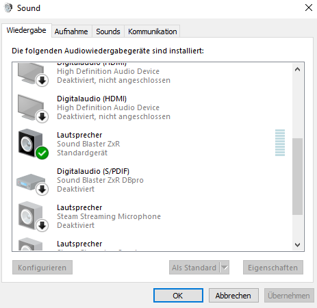

Lautsprecher / Kopfhörer Ausgabe im Pro Studio umgestellt?
Wenn's pegelt dann sollte auch was kommen wenn ein Ausgabegerät dran ist.
Stecker rein raus
Audio auif analog stellen stellt sich gern auf digital um
zudem prüfen ob hdmi an ist, soundsteuerung in windows
dann geht der sound darüber.
Unten rechts auf dem Desktop die ausgabe auf "ZxR Speaker" gestellt?
Welches Update, meinst du das große Upgrade von Windows 10 1909 auf 2004?

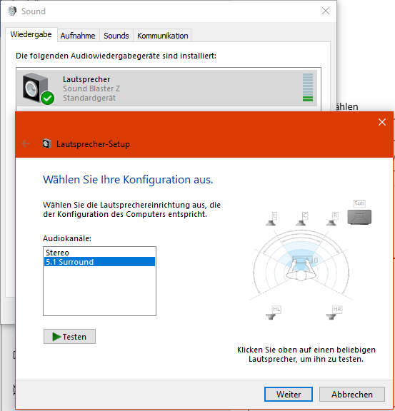

Setze in der Creative Software mal "Standard-Einstellungen zurücksetzen".
Lass die Einstellungen auch mal von der Windows Sound-Systemsteuerung über prüfen,
gehe diese mal ganz durch, immer auf "testen" und "weiter" klicken.

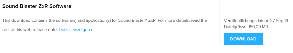

installier das soundblaster package neu.
Hat er zwar schon aber machs nochmals und schau,
dass du nach der Deinstallation auch die letzten Treiber nimmst von Sept. 2019.

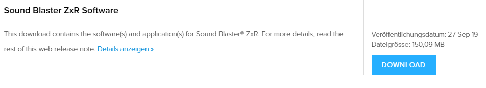

Treiber mehrfach neu installiert direkt von der Hersteller Seite. das Treiber Packet 2019.

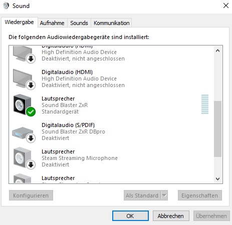

Hey Leute,
wie gesagt danke noch mal für alle Antworten ich ahbe gerade nach Wochen das Problem gefunden. Ist mir ja schon etwas peinlich es war diese einzige einstellung :-)
danke euch

Ne, die wäre auf Lautsprecher geblieben und die eigentliche Systemsteuerung wäre auf Kopfhörer gewesen --> Front Audio.
Stimmt, habs gerade mal überprüft.
Aber, auf "Auf Standard zurücksetzen" in der Soundblaster Software setzt wieder den Standard,
dieser ist nicht Kopfhörer, #5 ;)
