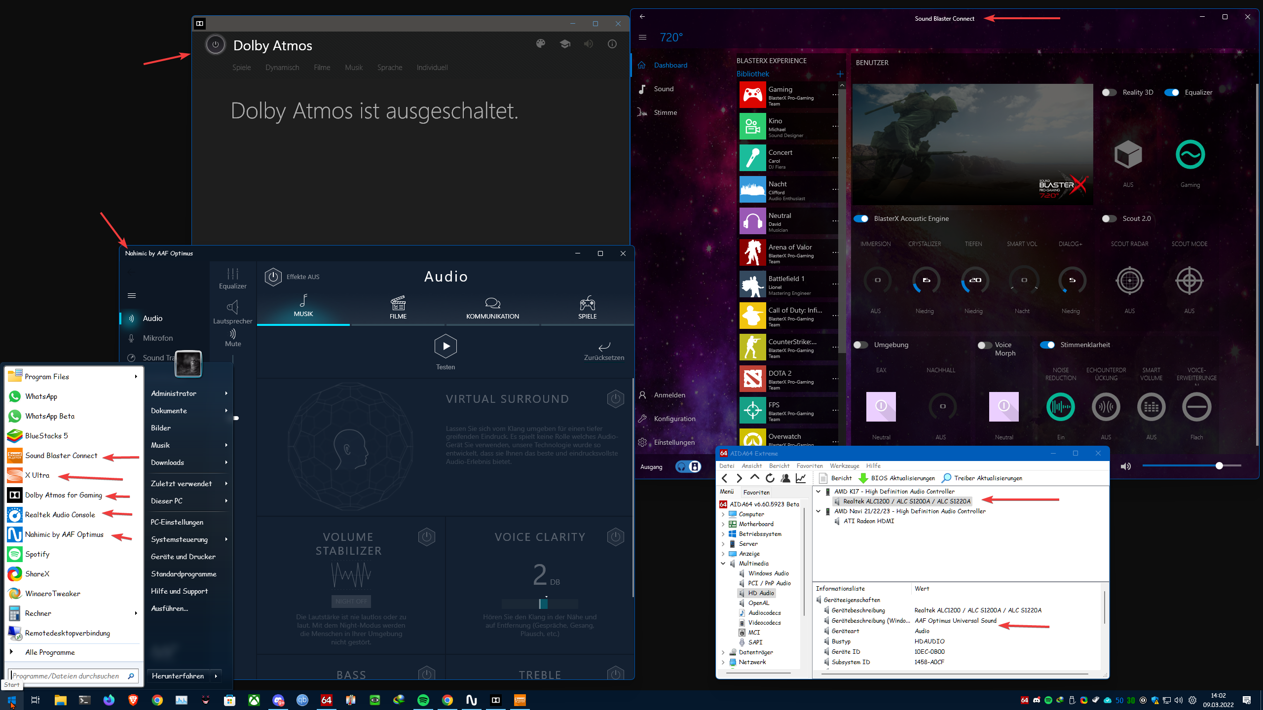

cvzone schrieb:
Nutze ihn auch mit speziellem Treibern, mit denen man noch viiiiel aus dem ALC machen kann.
Angeschlossen mit Klinke natürlich.
Bin mehr der "Dark Techno" hörer. So Berghain zeugs eben. :D
Aber zwischendrin nen Film oder auch beim Zocken kann der ALC1200 zumindest bei mir echt gut was leisten.
Nichts knackt, keine Kanäle überlagern sich falls man gleichzeitig in Discord ist..
Bin mit dem zufrieden. Teste ihn lieber erstmal so bevor du ne Soundkarte bestellst.
Nur Virtuellen Surround nutze ich nicht, da gefällt mir der Klang irgendwie so gar nicht.
Aber bisschen mehr Tiefen, Mitten und Höhen nachregeln macht schon gut was aus.
Je nach dem wo die Kopfhörer oder Lautsprecher schwächeln.
