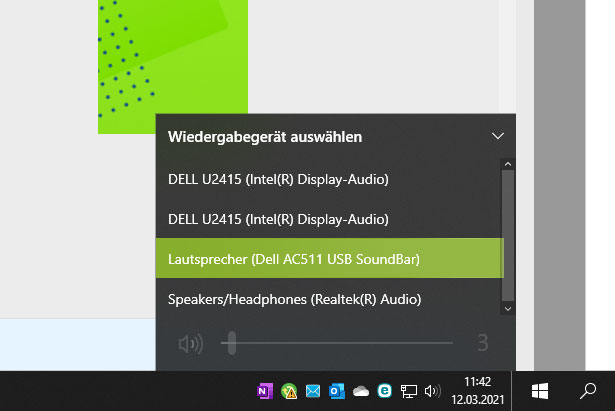

Wenn du mit der Linken Maustaste auf das Lautsprechersymbol in der Taskleiste klickst, dann siehst du über dem Schieber für die Lautstärke bei Windows 10 das aktive Ausgabegerät. Dort kannst du zwischen den verschiedenen Soundkarten wechseln.
Es passiert manchmal, dass hier aus mir auch unerfindlichen Gründen sich die Soundausgabe über HDMI einstellt, welche mit dem Grafikkartentreiber installiert wird. Aber da kannst du die ausgabe auf eine der anderen Ausgabegeräte (USB Sound, Onboard) umstellen.
