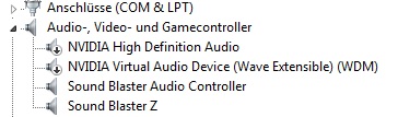

Was sagt denn der Gerätemanager und die Windows Ereignisanzeige in der Verwaltung?
Das steht im Gerätemanager.
