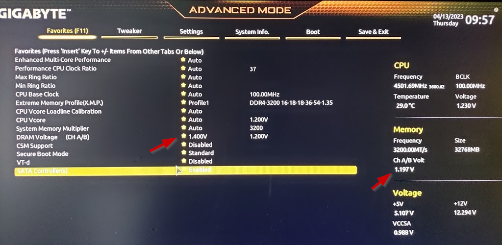

Spannung auf 1,36V und dann auf 1,4V erhöht: kein Boot mit aktiviertem XMP Profil.
Was ich komisch finde ist, dass er hier rechts immer auf ca. 1,2V bleibt:
Und da hatte ich schon gespeichert und neu gestartet.

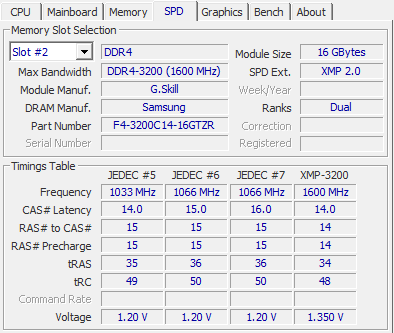

qualle85 schrieb:

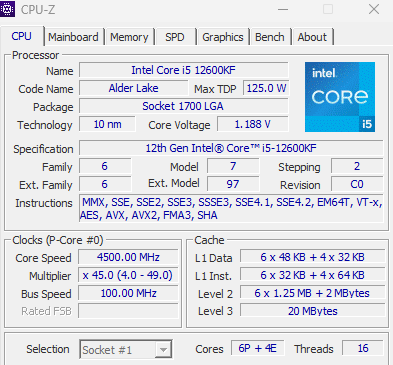

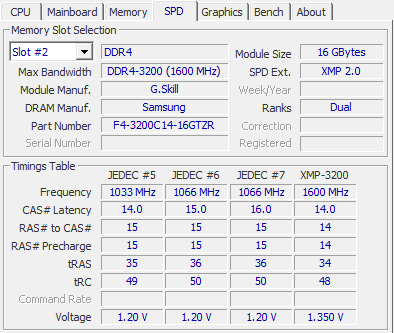

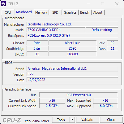

Nachdem ich hier gelernt habe, die richtigen Slots zu benutzen ist nun leider der Speicher nach einem Jahr kaputtgegangen und Memtest86 wirft über 10.000 Fehler aus. Nun hab ich mir diesen hier (Gskill F4-3200C14D-32GTZR Speicher D4 3200 32GB (2x16GB) C14 TriZ K2 R) gekauft, aber sobald ich XMP aktiviere, bootet der Rechner nicht mehr. Hier mein Setup:
Anhang anzeigen 1341599 Anhang anzeigen 1341600
Anhang anzeigen 1341601 (und Slot #4).
BIOS ist aktuell. Memory steht so halb auf der Kompatibilitätsliste (man findet kaum genau den RAM, der da steht zum Kaufen) und laut CPU sollen ja 3200 MHz RAM kein Problem sein.
