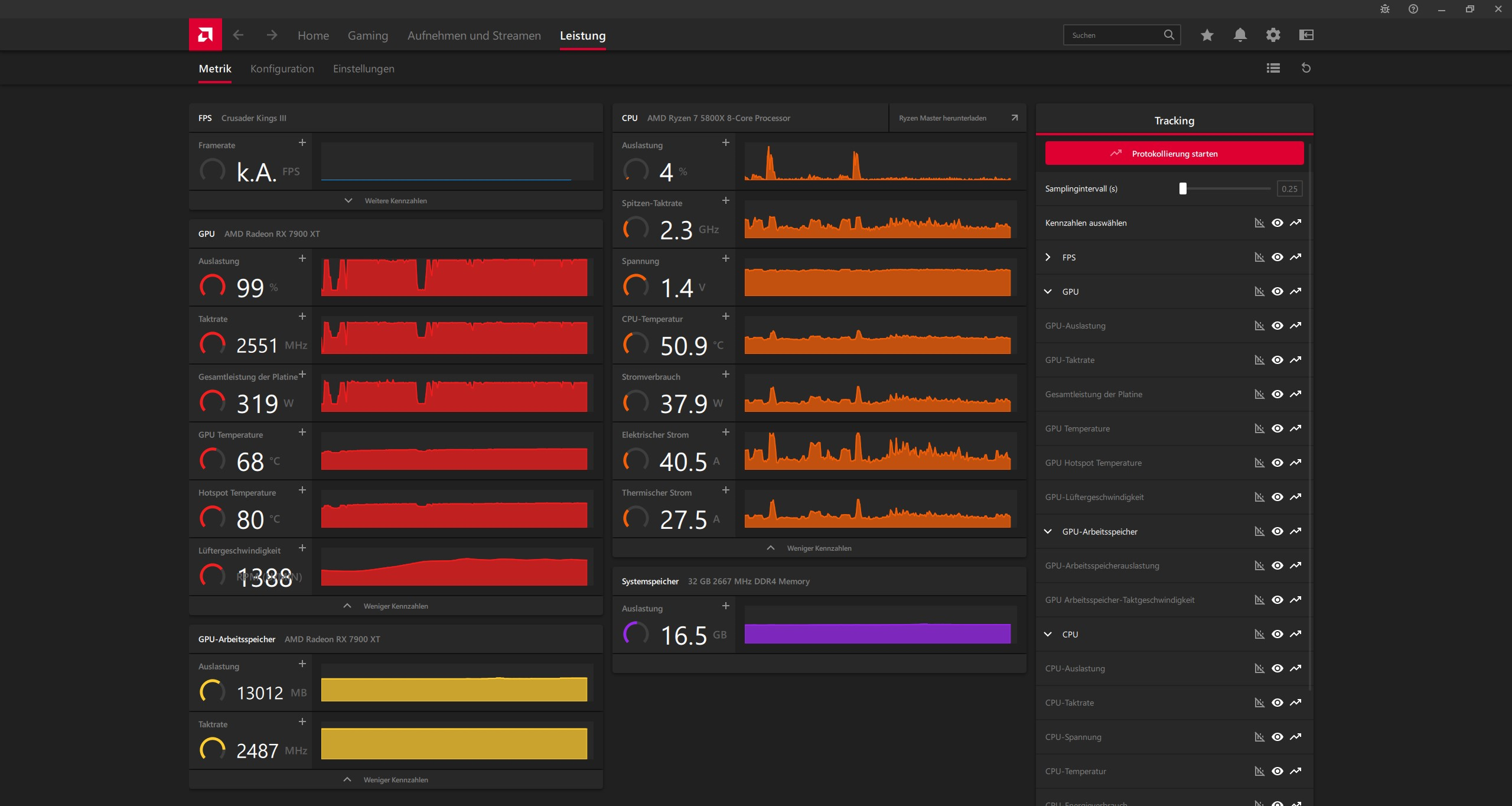

Ich habe Crusader Kings 3 gestern neu Installiert, weil ich versucht habe einen Kaputtes Savegame zu fixen. Seit dem habe ich folgendes Fehlerbild. Ich erreiche mit meinem Charakter frisch den Rang eines Königs (2 unterschiedle neue Savegames Probiert zum verifizieren des Problems). Ich will das erste mal Hof halten und sobald ich den Button drücke und eigentlich sich der Thronraum öffnet Crasht mein Kompletter PC hart. Er lässt sich auch erst wieder nach ca 3 Minuten (Grafikkarte ist in der Zeit einigermaßen abgekühlt (gefühlt an der Backplate) anschalten. Wäre der das Game oder PC nur gecrasht hätte ich das Problem einfach als Bug abgestempelt. Da der PC aber kurz braucht bis er wieder angeht, weis ich aktuell nicht ob evtl. die Grafikkarte ein Problem hat.

-Die GPU Temp war 20 Sekunden zuvor (hab einen Screenshot gemacht bevor ich auf den Button gedrückt habe) laut der AMD Software bei 68 Grad und die Hotspot Temp bei 80 Grad.
