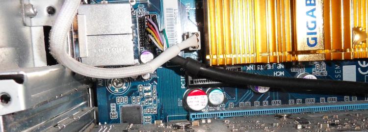

Es ist ein dickes schwarzes Kabel, aus dem am Ende kleinere Kabel herauskommen(Weiß, Gelb, Rot, Blau/Grün). Dieses Kabel ist in der Nähe des PCI-e 1x Slots gesteckt und verläuft halt mal eben geradewegs über den Slot.
Kannst du davon mal ein Bild hier reinstellen? Irgendwie kann ich mir das nicht vorstellen, habe den großen Bruder von deinem Board, nur aus der EP-Serie, was aber vom Aufbau keinen Unterschied macht.
Der einzige mir bekannte Steckplatz da ist der Frontaudioanschluss und wenn du eine Soundkarte einbaust, brauchst du den Anschluss eh nicht mehr.

Na klar. Hab das Bild in den Anhang getan.
Es ist das schwarze Kabel, das ich meine.

Und das Kabel was da vor deinem PCIe Teil lang läuft sollte zum Frontpanel gehen. Falls du nur die Audigy benutzt und nicht den onBoard-Sound nutzt kannste das Kabel abmachen.
