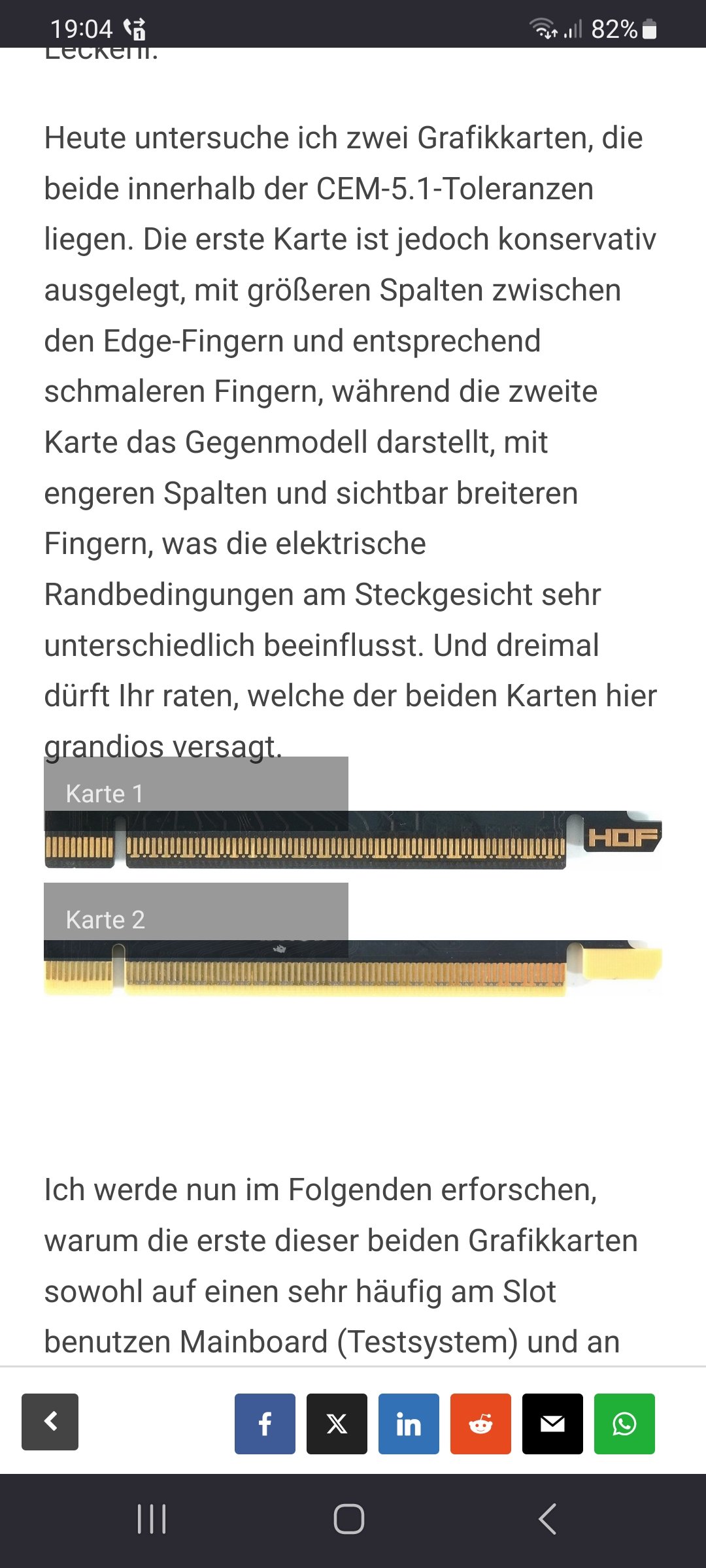

update:
Das neue Netzteil liefert auch kein anderes Ergebnis - auf beiden Boards. Es leuchtet am Ende immer nur die weiße LED. Ich nehme an, das Board hängt in der Bootschleife fest.
Die Karte funktioniert auf dem zweiten unteren PCIe Slot perfekt - auf beiden Boards. Es kann also nur am Slot liegen. komischerweise auf beiden Boards.
Habt ihr einen Vorschlag für ein anderes Board? Optimalerweise mit anderem Chipsatz, der die Radeon Prime RX9070XT optimal auslastet?
@Viper1982 sehr interessanter Artikel, vielen Dank. Ich habe mir jetzt ein hochpreisiges riser kabel bestellt. eigentlich, um die karte im unteren pcie8 slot verwenden zu können - nun teste ich aber dennoch ein weiteres mal den pcief 16 slot.
ja das weiß ich. das ist aber immernoch 4x schneller als der nicht funktionierende 16fach slot. meine hoffnung ist, dass da ein AGESA update kommt und ich das iwann zum laufen bekomme. ich bin bei allen komponenten weit hinter dem gesetzlichen rückgaberecht, weshalb ich nicht einfach die hardware tauschen kann.
das einzige was noch im 14-tägigen zeitraum liegt ist die RADEON GPU.
Da könnte ich ggf downgraden auf ein pcie4 modell. kann mir da jemand eine empfehlung aussprechen die sich im ähnlichen preissegment von ~ 650 euro bewegt?
