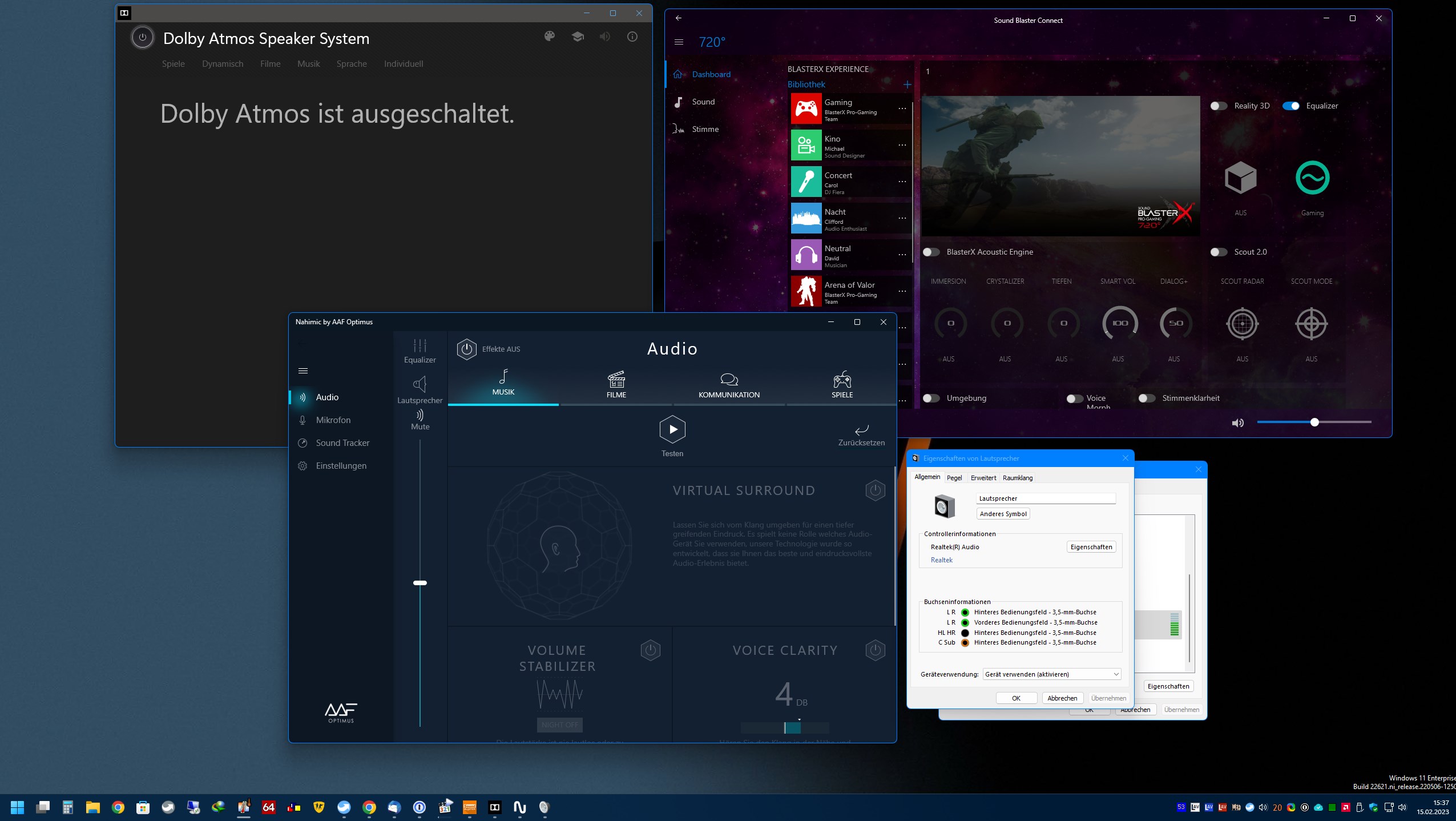

Also ich habe auch noch alles über Klinke angeschlossen und nutze immer bei Realtek ALC Chips diese Treibersoftware:
https://github.com/AlanFinotty/AAFOptimusDCHAudio-Realtek/releases
Dort hast du am Ende bei Realtek auch alle möglichen Einstellungen mit denen du dir den Sound wirklich richtig gut einstellen kannst.
Hier mal einen Screenshot, ich installiere immer Dolby Atmos, Nahimic und Sound Blaster Connect.
Nach der Installation sind automatisch erstmal alle 3 "Center" angeschaltet was sich dementsprechend erschreckend anhört. Also einfach nach dem ersten Boot alle bis auf eine der Installierten ausschalten und einzeln nutzen. :D
