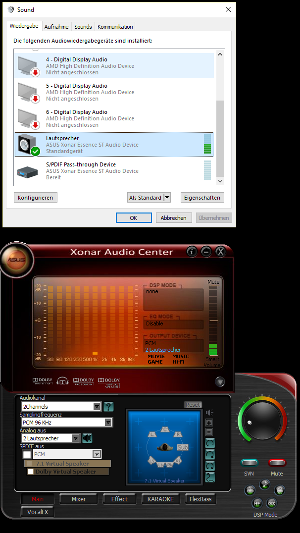

so könnten deine Einstellungen aussehen damit es funktionieren sollte. Wie oben rauszulesen ist, ist das Standard-Gerät für die Wiedergabe schon korrekt ausgewählt? Im Geräte-Manager noch unbekannte Geräte drin?
Bei mir funktioniert alles!
Wie kann man den EQ-Modus ausschalten?
Ich habe 8Channel genommen da ich die Karte hauptsächlich zum Zocken benutzen möchte, hoffe ist richtig.
2Lautsprecher genommen da meine Kopfhörer an meinen Lautsprechern angeschlossen sind!
Dir bringen aber 8 Channel recht wenig, wenn du keine 8 Lautsprecher hast ^^ Wenn du zwei Lautsprecher hast, stells auf 2Channels.
2 Lautsprecher ist schon in Ordnung so. Kopfhörer wären sinnvoll wenn die Karte einen Kopfhörer-Verstärker hat und der Kopfhörer direkt daran hängt.
EQ-Modus -> Register Effect. Hättest du sicherlich auch noch gefunden :rolleyes:
