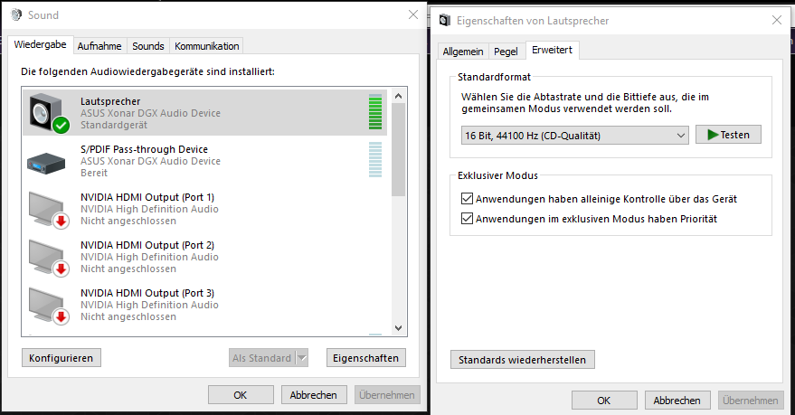

Samplingrate verstellt? Sollte normalerweise auf 16 bit / 44,1 KHZ stehen.
Eigentlich nicht, könnte aber sein, bin mir unsicher.

So muss die Samplingrate eingestellt sein:
Eine höhere bringt eh keinen hörbaren Unterscheid, selbst wenn du Material was mit einer Höheren Auflösung vorliegt besitzen solltest.
Die meisten CDs haben 16 Bit und 44,1 KHZ. Eine höhere Einstellung bringt da keinerlei Vorteil sondern führt nur zu Problemen. Vor allem bei Spotify.
Alles klar, habe das überprüft und auch so in den Einstellungen gehabt. Danke Dir!
