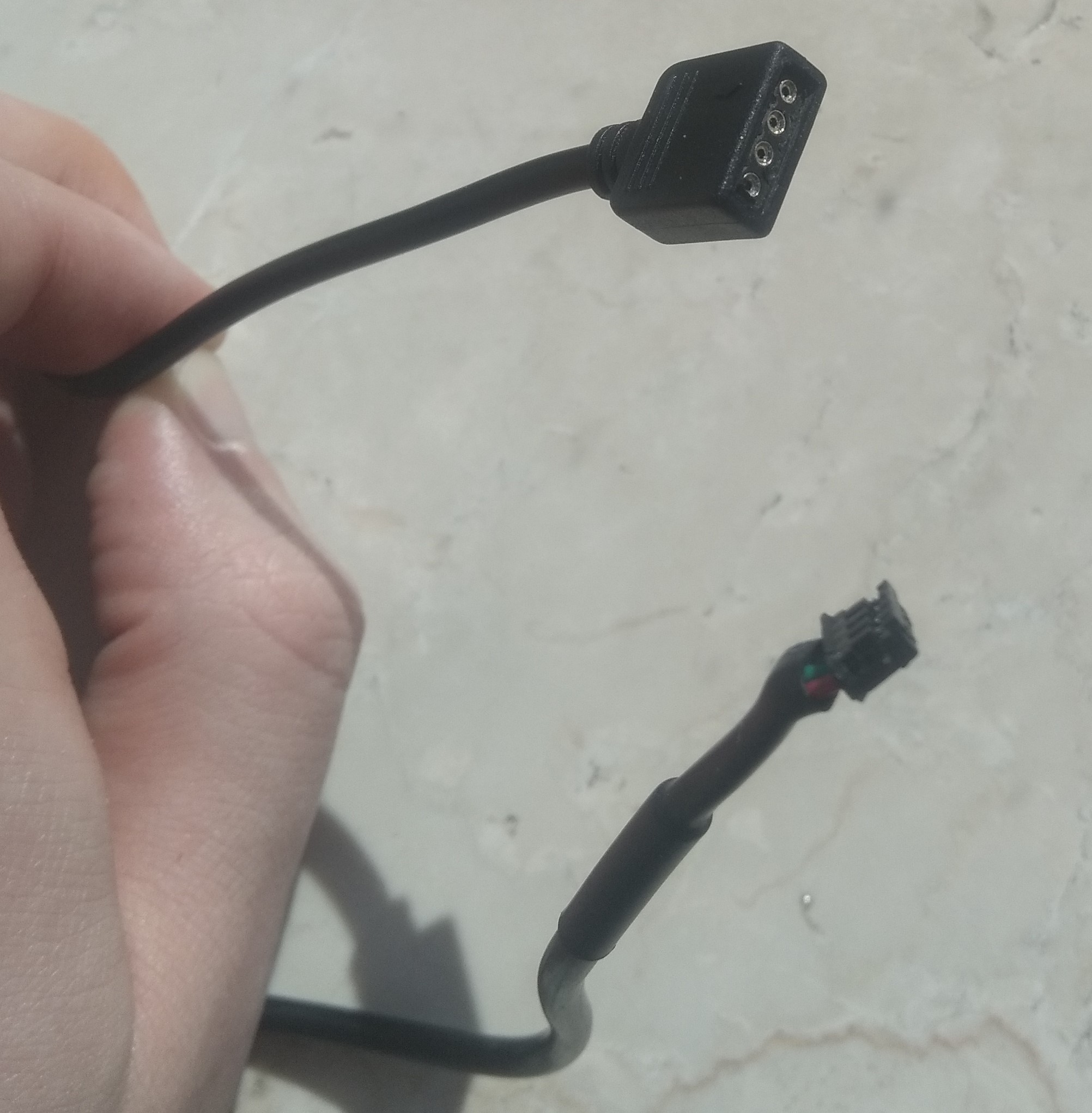

Als ich den PC auf der Fehlersuche geöffnet habe, habe ich gesehen dass zB. die Grafikkarte einfach so im Sockel gesteckt war und die Schrauben nicht mehr da sind. Hat der PC-Laden wohl vergessen und ich hab nicht mit sowas gerechnet. Kann durch sowas GraKa-Sockel kaputt gegangen sein und diese Soundfehler ausgelöst werden? Es war auch einfach ein 4poliges Kabel im Gehäuse gelegen... Ich häng mal ein Bild davon an, weil mich interessiert wofür das ist - die Fehlerquelle wirds aber nicht sein. Aber da hab ich mir schon gedacht "Was ist das bitte für ein Laden, wo man kontrollieren muss, ob alle Schrauben wieder reingeschraubt werden??"
