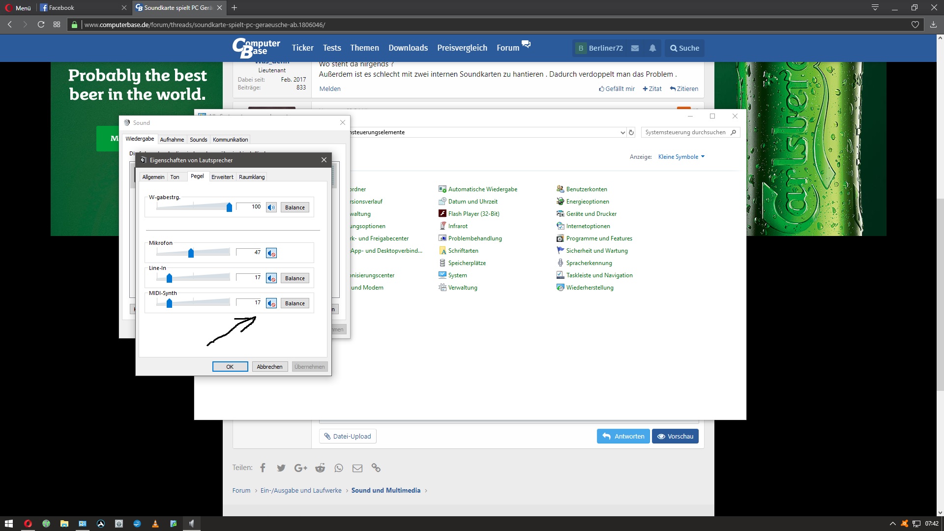

Wichtig ist in den System Einstellungen die beiden SK den richtigen Kanal zuweisen und alles andere zu deaktievieren.
Des weiteren auf Teibereinstellungen achten und keine 2 identische karten nutzen sie müssen beide einen anderen Soundchip nutzen.
Gerade bei Creative Karten gibt es meist wichtige Treiber Einstellungen

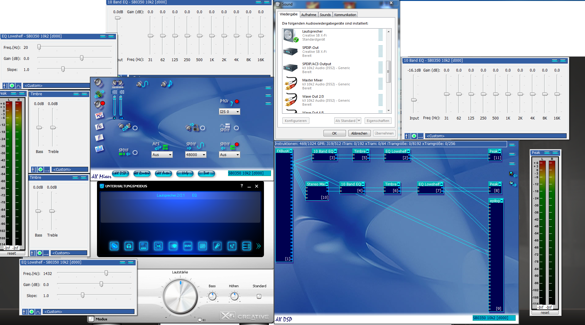

also ich hab ne creative xfi titanium und eine creative audigy 2zs in meinem rechner, die audigy läuft dabei mit dem kx project treiber weil die original treiber würden sonst interferieren und probleme bereiten. und mit dem kx project treiber ist man quasi soundkarten-gott weil der treiber einem ermöglicht den DSP der audigy frei nach belieben zu programmieren. die xfi titanium hat jedoch die bessere klangqualität und ist wie bereits erwähnt komplett störungsfrei (sofern man das richtige exemplar erwischt), meine audigy lässt sich von der grafikkarte ein wenig minimal stören was aber nicht ganz soo schlimm ist weil man mit hohem ausgangspegel entgegen steuern kann. dabei hab ich natürlich gleich 2 paar lautsprecher angeschlossen, die audigy befeuert meine desktop tröten während die xfi meinen hifi stereo analog verstärker befeuert.
meine störungsfreie lotterie xfi titanium hat gebraucht 18€ gekostet und die audigy 2zs 6€ inkl. versand. also ich kann nicht meckern was ich für soundmöglichkeiten für kleines geld geboten bekomme. das ganze sieht dann so aus:
hab grad 319 von 512 GP register des DSP der audigy 2zs in gebrauch, also der "arbeitsspeicher" meiner soundkarte hat noch etwas reserve :p (ne alte creative sb live! is da nich so cool, die hat nur 256 GP register)
für meine audigy 2zs hab ich sogar die passende original frontpanel erweiterung, jeden der ein/ausgänge kann ich mit dem kx project treiber separat und unabhängig ansteuern. dabei hat das frontpanel sogar seinen eigenen KHV integriert.
