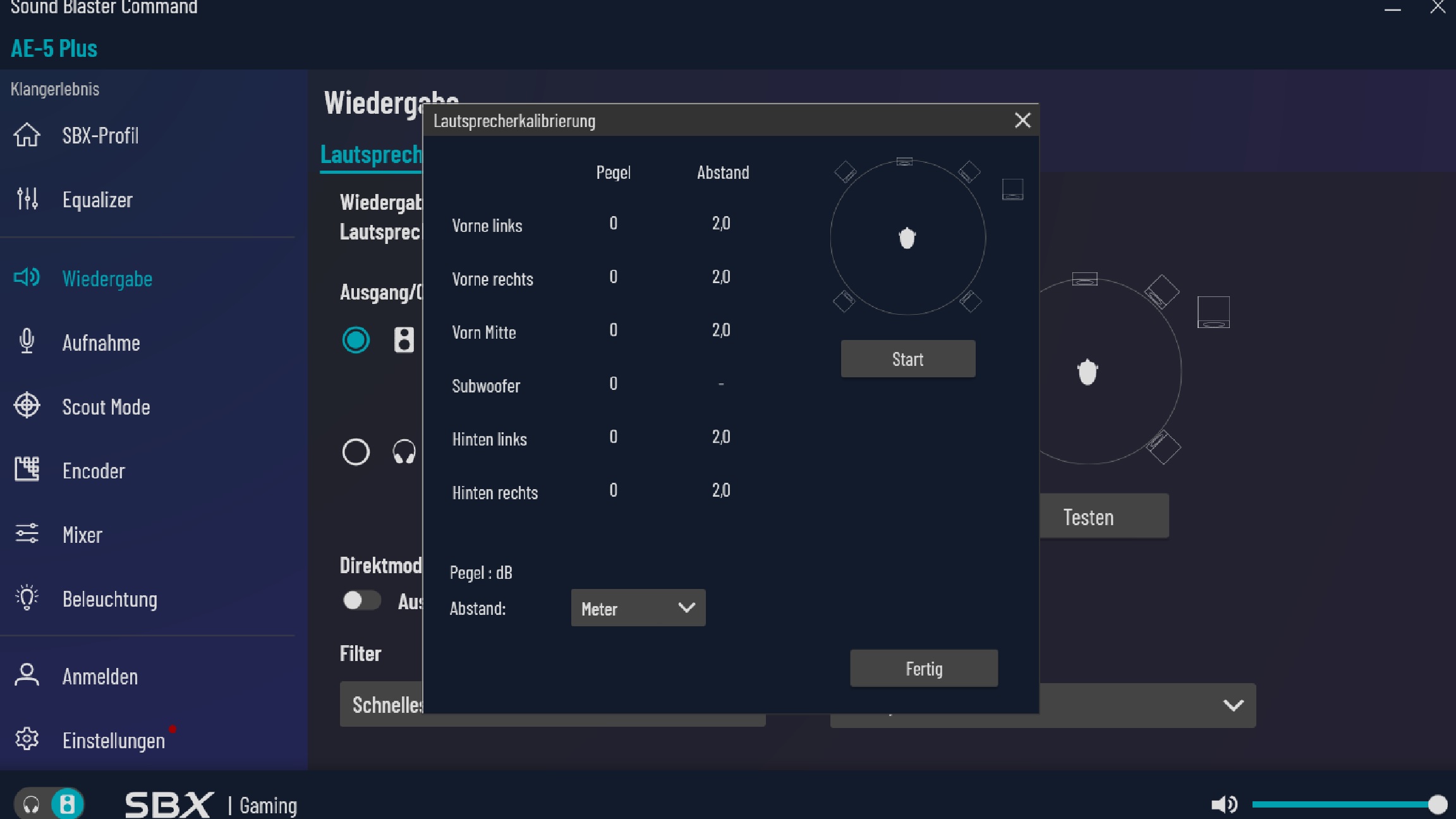

Das sieht so bei mir aus, kannst du da irgendwas falsches entdecken?
nicht wundern, bei Einstellungen könnte ich einen neuen Treiber runterladen, habe grade mal einen älteren Probiert, um wenigstens eine Sache ausschließen zu können.
Und hier ist der Sound lt. Screenshot auch noch vertauscht?
Hmm, dann wäre ich ratlos, wenn sonst die Anschlüsse an den Boxen korrekt sitzen.
