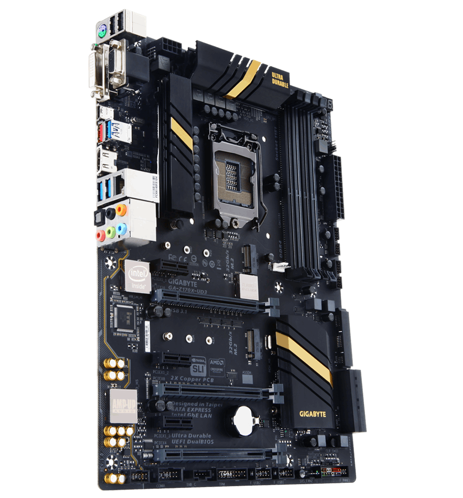

Ich hab dieses Mainboard hier: http://www.gigabyte.com/fileupload/product/2/5499/20150729134557_big.png
Im moment habe ich die Soundkarte über meiner Grafikkarte installiert.
Ich wollte ich mir aber ne neue Grafikkarte GTX 1080 EVGA SC mit der Backplate holen und hab mir gedacht das sich dann die Hitze zwischen den beiden Geräten staucht.
Kann ich die Soundkarte auch auf den untersten Mainboard slot draufsetzen? Der PCI-E Anschluss meiner Soundkarte ist ja nur 2-3 cm lang... aber der letzte Anschluss wäre halt für Grafikkarten gedacht, daher meine frage...

schau was im handbuch steht, manche pci-e slots sind mechanisch verbunden und dulden nur zwei gpu oder die geschw. wird zurückgestuft.
Geht aus den Spezifikationen des Boards und der Erweiterungssteckplätze hervor
1 x PCI Express x16 slot, running at x16 (PCIEX16)
* For optimum performance, if only one PCI Express graphics card is to be installed, be sure to install it in the PCIEX16 slot.
1 x PCI Express x16 slot, running at x8 (PCIEX8)
* The PCIEX8 slot shares bandwidth with the PCIEX16 slot. When the PCIEX8 slot is populated, the PCIEX16 slot will operate at up to x8 mode.
1 x PCI Express x16 slot, running at x4 (PCIEX4)
* The PCIEX4 slot shares bandwidth with the PCIEX1_3 slot. When the PCIEX1_3 slot is populated, the PCIEX4 slot will operate at up to x1 mode.
3 x PCI Express x1 slots
(All of the PCI Express slots conform to PCI Express 3.0 standard.)
Quelle: http://www.gigabyte.de/products/product-page.aspx?pid=5499#sp
PCIE ist abwärtskompatibel. Die Soundkarte läuft in jedem Slot, in den sie mechanisch passt.
Übersetzt bedeutet das:
Sollte der Grafikkarte nix wegnehmen, da diese im ersten 16er Slot sitzt und der nicht mit dem dritten 16er Slot verbunden ist :)
Und passen tut sie sowieso. Sieht zwar komisch aus, wenn man sone 1er Karte in nen 16er Steckplatz packt, aber passt .
