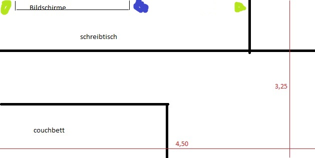

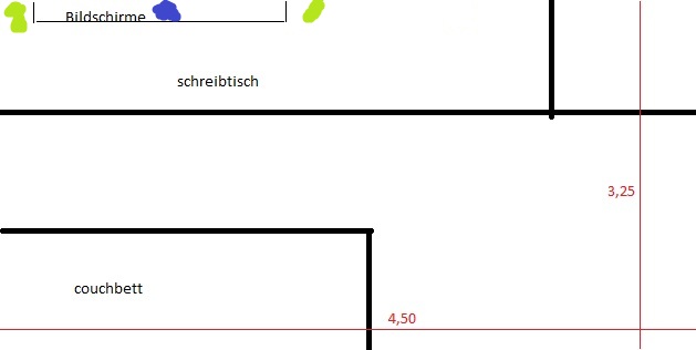

Hast du mal ein Foto vom Boxenstandort?
da mein zimmer grad keinem zu zumuten ist, hier eine künstlerisch wertvolle paintskizze
grün satteliten
blau sub(2te variante unterm tisch)
ps: außenrum noch ne wand denken bei der skizze

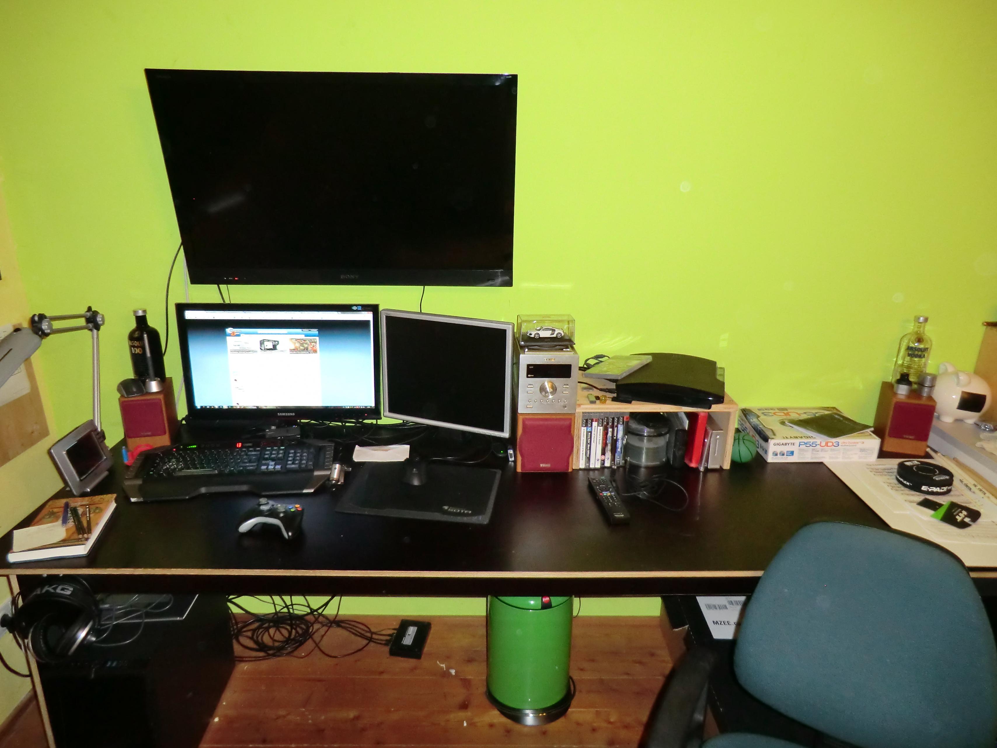

Räum bitte auf und mach Fotos. ;)
also hier gewünschtes foto(einigermaßen aufgeräumt...)
also der 20"tft wird demnächst durch den dell u2412m ersätz und dann würd ich die kleinen box jeweils links und rechts davon stellen und den sub unter den tisch zbsp.CIMG0227.jpg
Bei dir ist das Problem, dass du zwei Quellen ansteuerst. Das schreit eigentlich nach einem AVR und zwei schönen Regallautsprecher. Beispielsweise so:

Also bei dem Schreibtisch würde ich auch die Nubert nuPro wieder streichen....bei den abmessungen die die haben muss erstmal der ganze schrott vom tisch :P
Hast du schon mal was von Wanhalterungen gehört? ;)
