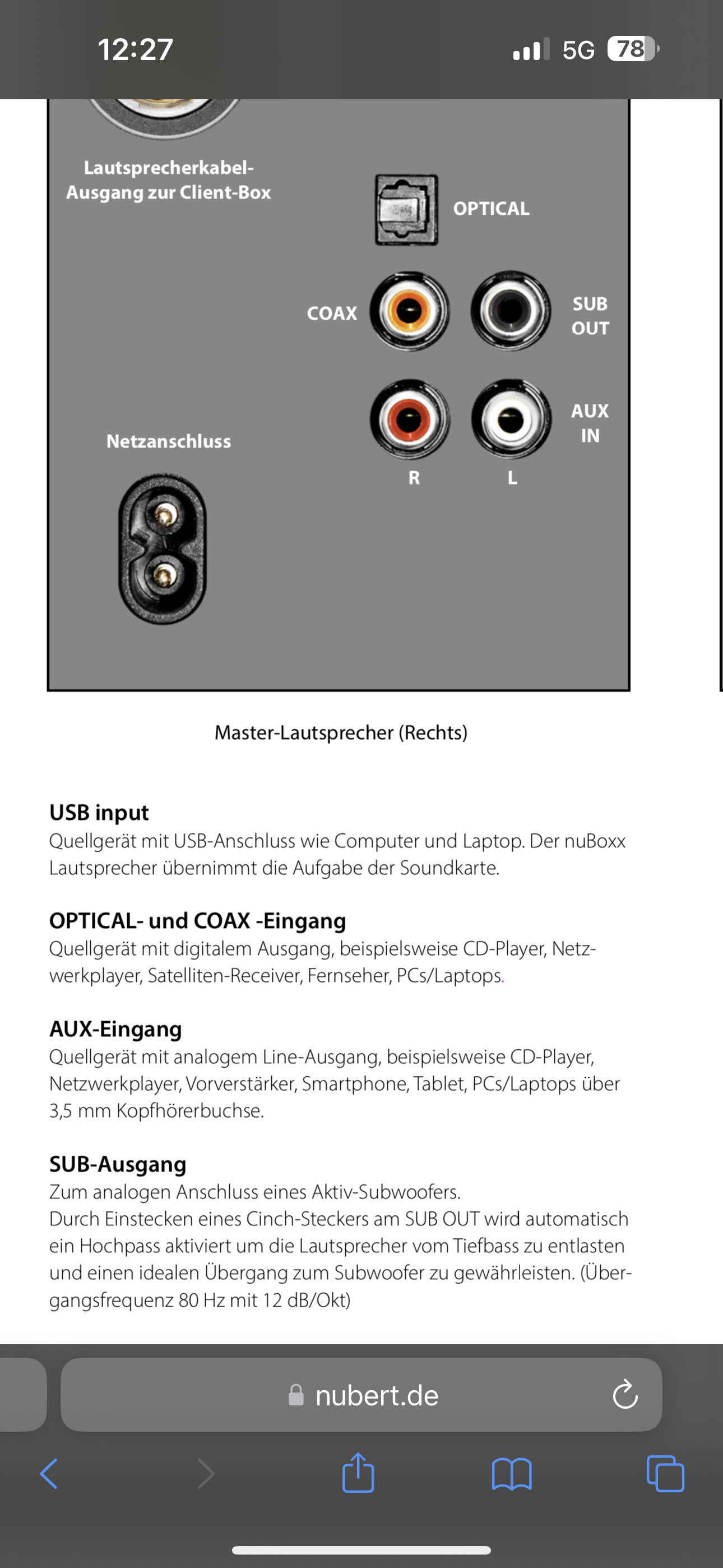

Enurian schrieb:
laut Doku kann man eine Trennfrequenz einstellen.
Eine Trennfrequenz wird vorgegeben. Das sind die Standard 80 Hz, wie bei den meisten Setups üblich.
Papalatte schrieb:
So wie ich es verstanden habe (kann ich nur in meinen eigenen Worten wiedergeben) ist es nicht optimal, einen Sub an die 125 pro anzuschließen, da die Boxen "genau so weiterarbeiten" und es quasi nicht mitbekommen, dass ein Sub angeschlossen ist.
Doch die Boxen bekommen es mit. Es wird eine Trennfrequenz gesetzt / aktiviert, damit der Sub dann die Hauptaufgabe „Basswiedergabe“ übernehmen kann.
Reaktionen: Nobbi74, Püppl und Enurian
Nope, ist genau wie motorazrv3 geschrieben hat, die A-125 werden bei Anschluss an einen Sub automatisch bei 80Hz getrennt. Das entlastet die Kleinen und man kann noch höhere Pegel fahren mit deutlich mehr Tiefgang. Der Sub sollte nur richtig eingemessen und eingestellt werden.
