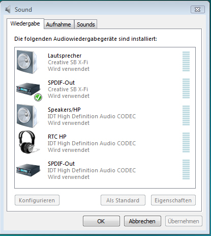

Stand der Dinge:
Systemeinstellungen/Hardware Sound
Diese Audiowiedergabegeräte sind installiert. Die IDT High Definition Audio CODEC Wiedergabegeräte sind die vom Onboard-Sound.
Es kann nur ein Ausgabegerät "Als Standard" definiert werden, dieses ist dann mit einem grünen Haken versehen und funktioniert bei allen Ausgabegeräten einwandfrei.
Jedoch kann ich nicht SPDIF-Out Creative SB X-Fi und RTC HP IDT High Definition Audio CODEC mit einem grünen Haken versehen, es ist nur bei einem Ausgabegerät möglich.
In der Taskleiste befindet sich noch das Icon für die Lautstärkeregelung, da besteht die Möglichkeit zwischen den beiden Soundkarten zu wechseln.
Wie bringe ich den Soundkarten bei, aus einer Quelle jeweils ein Audiosignal zu senden,
an welcher Stelle kann ich dies konfigurieren?
Ich finde da nur die Einstellungen "Kopfhörereinstellungen automatisch aktivieren" und "Lautpsrecher automatisch aktivieren". Meinst du das?? Was von Optimieren finde ich nicht... :(
