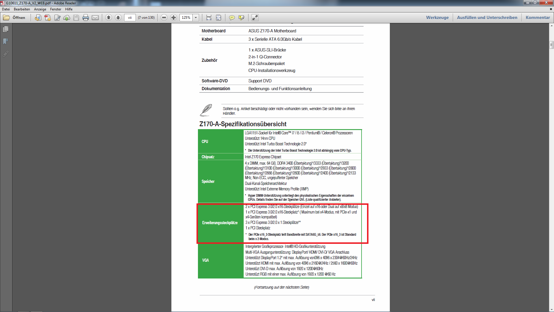

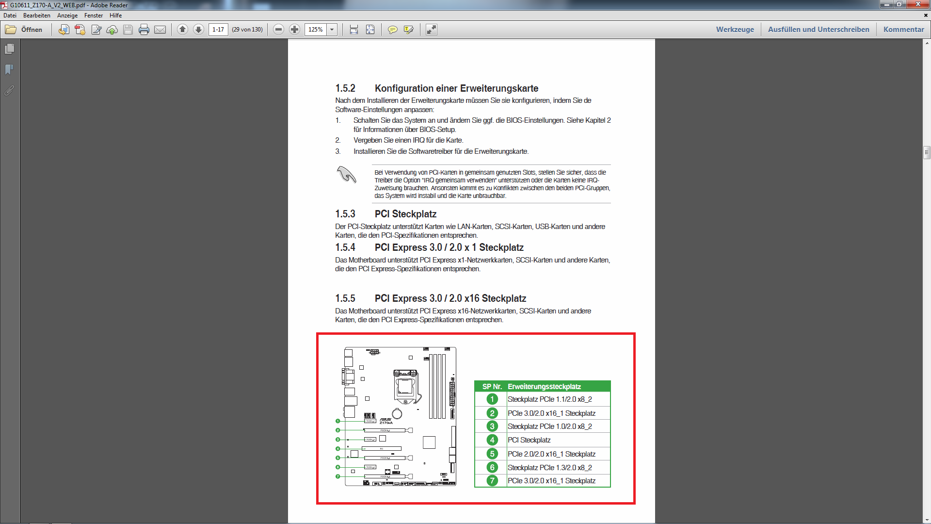

Ja geht schon aber laufen dann nur auf x8 und einer der Ports teilt sich wohl auch noch die Bandbreite mit einem der Sata Ports! Lade dir doch mal das Handbuch runter und lies dir das mal durch!
Ne gehen wohl doch nur die oberen beiden im Sli!Hab nochmal ins Handbuch geschaut!
Wobei da nun auch wieder steht das der zweite nur x16 2.0 ist! Sind sich anscheined nicht ganz einig!Oder es ist ein Schreibfehler!:-)
