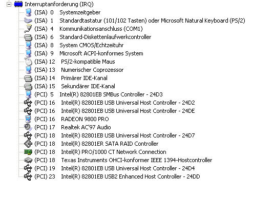

Ist der Rechner irgendwie übertaktet? Übertaktung ohne PCI/AGP-Fix vielleicht.
Ein weit übertakteter PCI-Bus kann fiese matenten machen! :)
Ebenfalls wichtig...was belegt denn noch alles den PCI-Bus. Gibt es IRQ-Sharing bei dir?
Siehe Everest!
Rodger
übertaktet ist nix.
hier habe ich mal einen screenshot von meinen verbindungen gemacht.

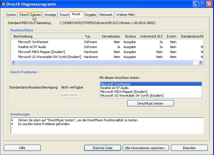

ich hab noch etwas gefunden.
ist das schlimm, dass dieser regler nicht wählbar ist ?
der ist dxdiag > karteikarte musik
