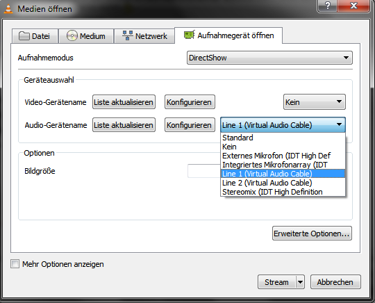

Bei VLC kann ich leider mein Wiedergabegerät nicht als Soundinput auswählen

Welche Geräte kannst du denn als Streaming Source auswählen? Ich kann da nicht nachschauen, da ich selber kein Windows einsetze. Das Mikrofon/Line In oder ähnliches wurde absolut ausreichen, da man sein Sound darauf umleiten kann bzw. sollte (siehe Systemsteuerung/Sound).

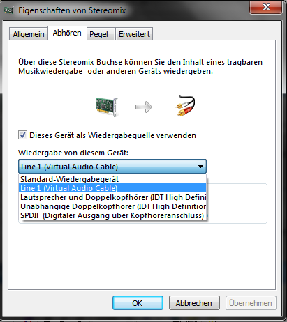

Du solltest beim Aufnahme- oder Wiedergabegerät angeben können, dass Gerät X überwacht wird d.h. der Ton wird dort mit umgeleitet. Genaueres kann ich dir nur mit Screenshots sagen.
Kannst du Fotos von Systemsteuerung/Sound machen? Dort kannst du nämlich irgendwo "Abhören" konfigurieren. Ich glaube das würde tun was du möchtest.
Stereomix könnte dein Problem auch lösen. Ich glaube das ist die Wiedergabe als Aufnahmegerät (oder sowas).
