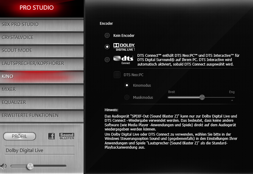

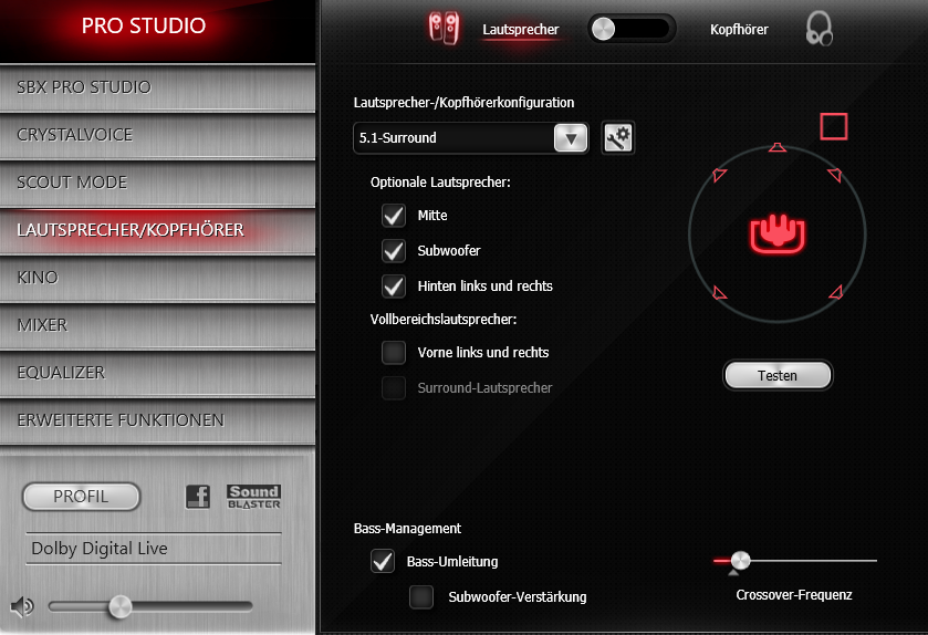

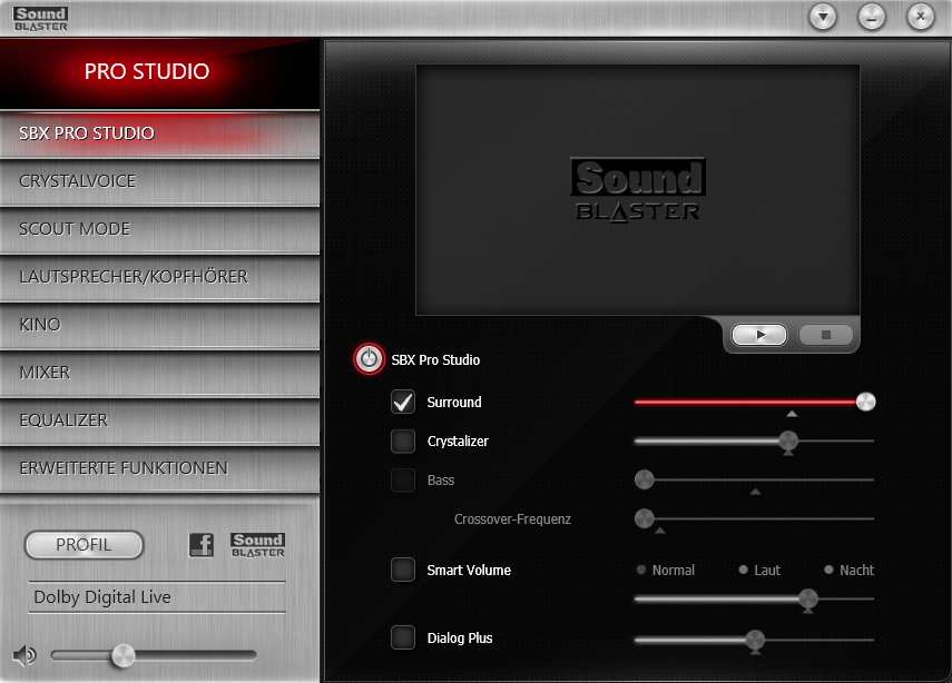

Einstellungen der Soundkarte:
Anfangs dachte ich, dass das System bei einem schwachen Signal automatisch in den Standby versetzt wird, aber so eine Funktion besitzt das System nicht bzw. ich kann dazu nichts finden. Das Problem tritt auch auf, wenn ich keine Programme außer Spotify und der Soundblaster Z-Systemsteuerung offen habe. Ich bin mittlerweile ziemlich ratlos woran und warum dieses Phänomen auftritt, ob es an einem Programm, meinem PC, oder dem Soundsystem liegt. Bin für jeden Rat und Vorschlag von euch dankbar.
