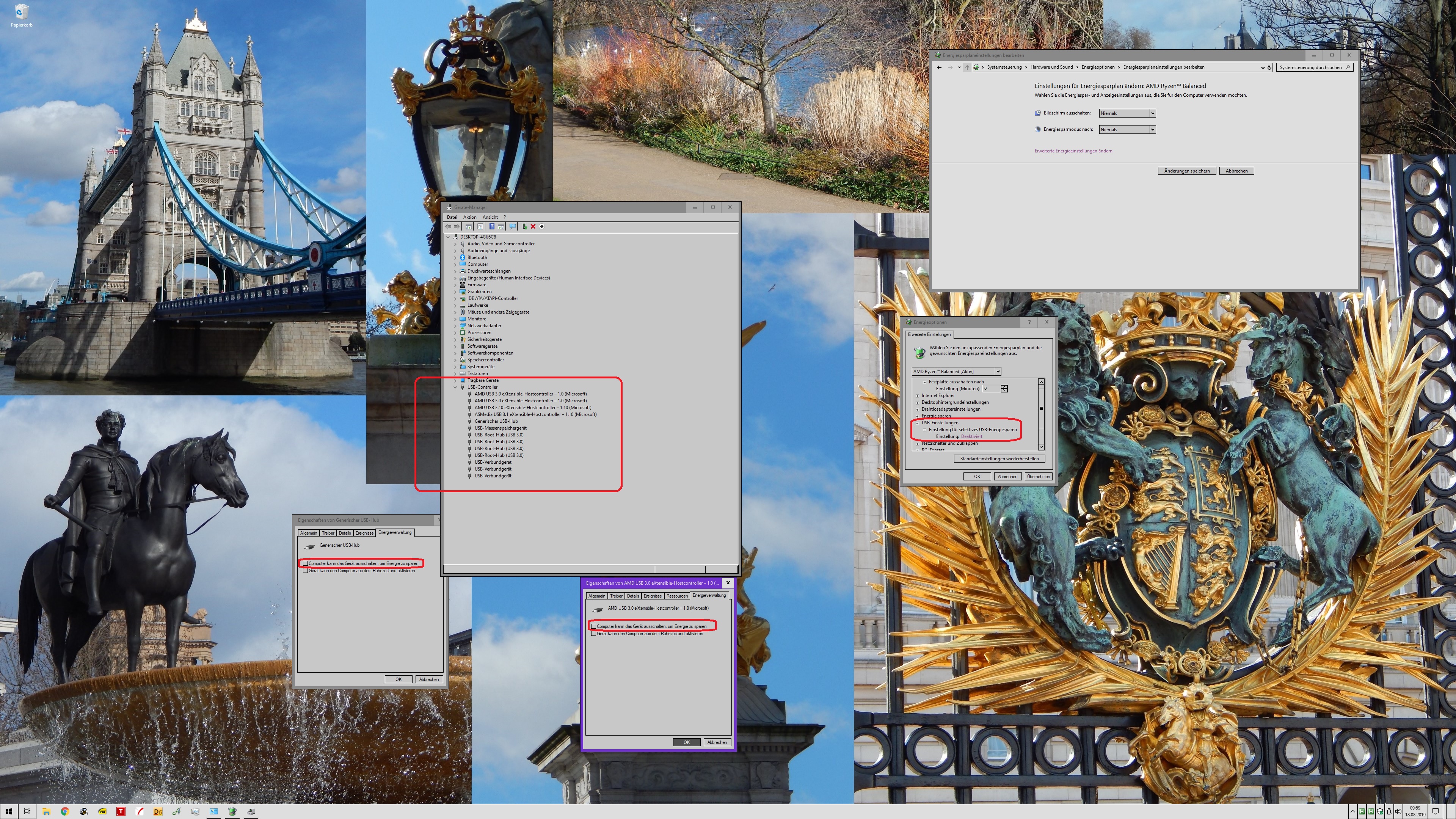

@kunglao69
Nur um Probleme von dieser Seite auszuschließen: Hast du mal probiert, die Energiesparrichtlinien für die USB-Anschlüsse zu ändern?
Ein Live-Linux könnte Aufschluss geben, ob das Problem hardwareseitig sitzt, oder aufgrund von Windows/Treibern besteht.
