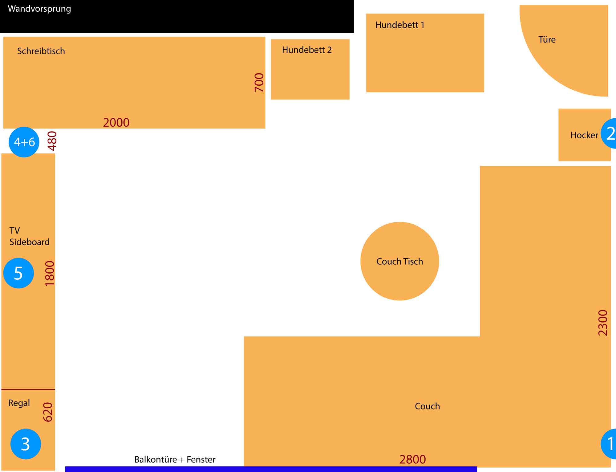

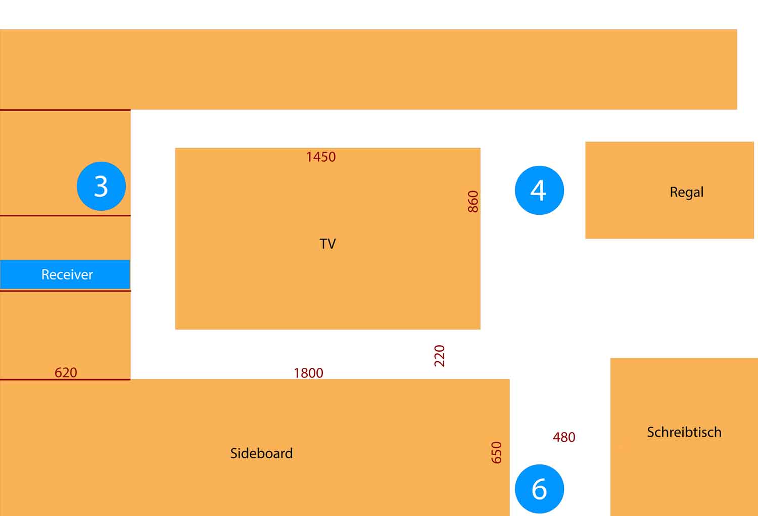

Die Skizzen habe ich gemacht, findet Ihr im Anhang. Sollte halbwegs im Maßstab sein.
Die Blauen Punkte sind die Lautsprecher: 1=RearL, 2= RearR, 3=FrontL, 4=FrontR, 5=Center, 6=Sub
Center habe ich bei der Front Ansicht vergessen. Den würde ich unter dem TV stellen, falls er flach genug ist.

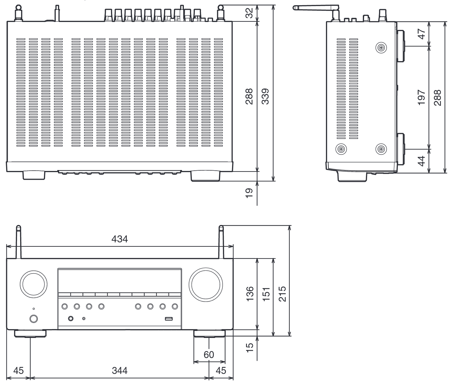

Das Regalfach für den AVR ist 560mm breit und 360mm tief. Die Vorderseite ist offen, der Drehregler könnte also auch überstehen. Ohne Drehregler wäre der Denon AVR-S660H 320mm tief (Siehe Anhang). Damit wären 52mm Platz für die Kabel. Das sollte doch eigentlich locker reichen, oder?

Mit dem Budget lässt sich was anfangen.
Wichtig: Wie groß darf der Center sein?
Da Center und Front nach Möglichkeit aus der gleichen Serie stammen sollten (bei den Rears nicht so wichtig, beim Sub völlig egal) müssten wir das wissen, bevor wir dir was vorschlagen.
Außerdem wären für die Rears Dipole oder wenigstens echte Wandlautsprecher gut.
Täusch dich nicht, die nehmen samt Stecker und Kabelbiegung schon auch Tiefe ein.
Aber es sollte trotzdem gehen.
Höhe max. 200mm würde ich sagen, aber das kann ich erst genau sagen wenn der neue TV montiert ist.
Tiefe max. 250mm
Breite ist ausreichend Platz.
Für Front L + R ist eigentlich ausreichend Platz.

Wieviel Luft ist in dem fach? Hat der AVR nach oben genügend Luft?
Auf den Seiten und Oben ist ausreichend Luft. Das sollte kein Problem sein.
Darf ich fragen, wie viel? Sind es 5cm 10? Viele unterschätzen, wie warm die Geräte werden und ein AVR der gut belüftet ist, lebt länger ;)
Das Regalfach ist 560x360mm groß. Heißt oben sind es ca. 20cm und links/rechts je 6cm.
Zudem steht er in direkter Sonneneinstrahlung. Aber Tagsüber wird fast ausschließlich Musik gehört.
