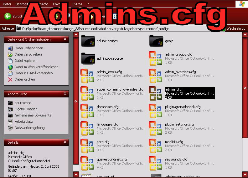

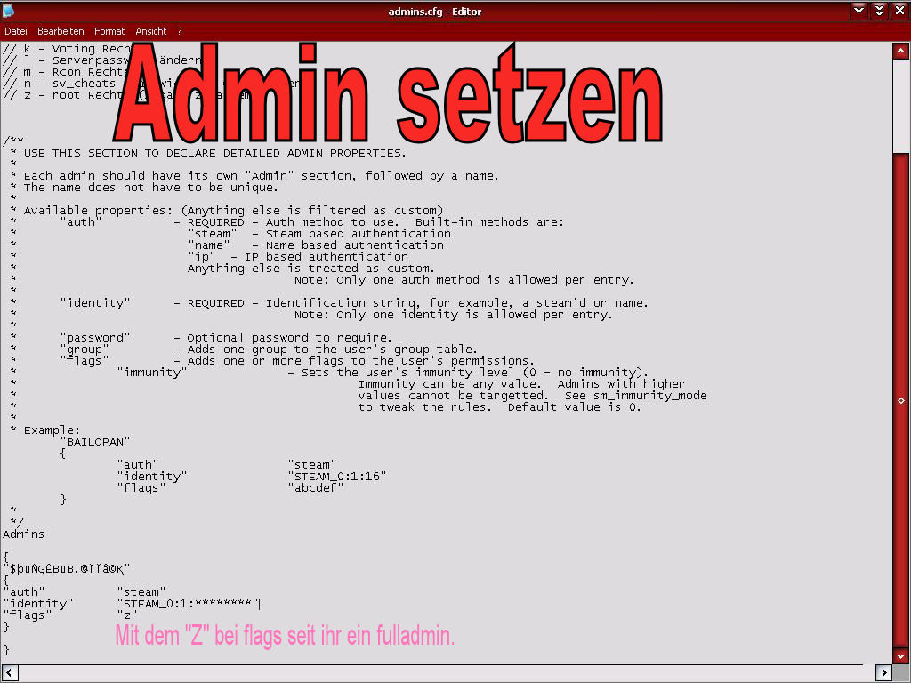

Jetzt dürft ihr unter all den cfg´s die "admins.cfg" suchen [Bild findet sich wieder am ende]. Habt wir die dann dann schaut
doch gleich mal rein. Normal sollte das sich von selbst erklären aber ich Presse euch das ganze
einfach nochmal rein. Geht ganz nach unten unter admins fügen wir dann folgende zeilen
ein:
Admins
"Euer name im Cs:s"
"auth" "steam"
"identity" "eure steam ID"
"flags" "z"
bei mir sieht das dann so aus:
Admins
"$pongeBoB.@ttack"
"auth" "steam"
"identity" "STEAM_0:1:1*******"
"flags" "z"
[Ebenfalls Bild am ende des beitrags]
die Flags bestimmen welche funtionen ihr als admin ausfüren könnt. Eine liste der Flags steht am
schluss. Ihr braucht dann für full admin nur ein z schreiben bei den flags. Wollt ihr nun einem Freund von euch eingeschränkte Adminrechte geben dann muss immer ein "b" mit in der flag liste stehen damit das funzt.

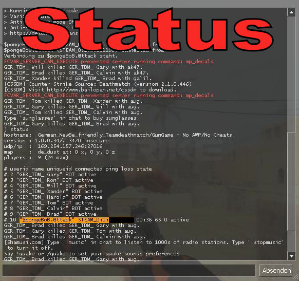

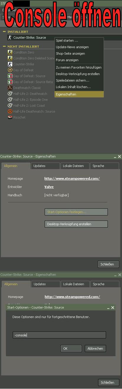

Eure Steam ID könnt ihr herausfinden in dem ihr in einen X belibigen online server
geht und dort in der console "status" eingebt [Bild findet sich unten]. Was ihr habt keine console! Dann öffnet
euren Steam geht unter spiele dann macht auf auf CS:s einen rechtsklick klickt auf
eigenschafften und sartoptionen den befehl " -console " eintippen ok klicken und gut is [Unten is das Bild dazu].

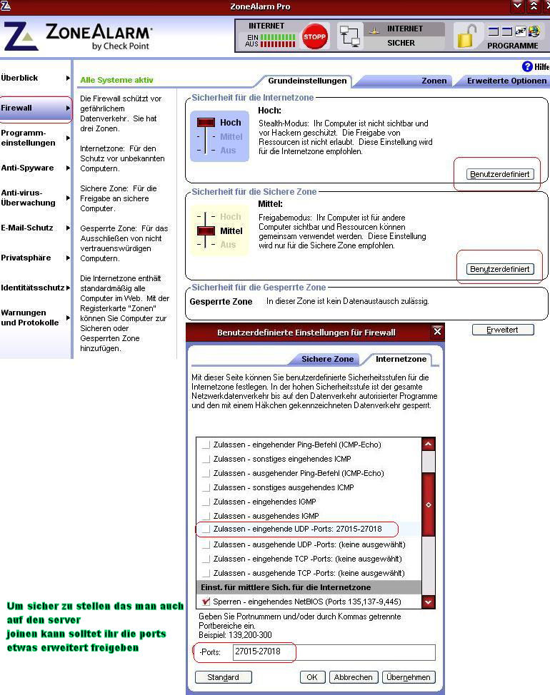

So nach dem wir ja nun hoffentlich alles so weit haben, wollen wir ja auch unseren server der Öffentlichkeit präsentieren. Damit das klappt muss man die Ports freigeben, leider kann ich euch nur
zeigen wie das mit der Windowsfirewall geht und mit Zonealarm pro da ich ja nicht 100te von firewalls auf meinem Rechner habe. aber man findet die anleitungen dazu leicht im Inet.

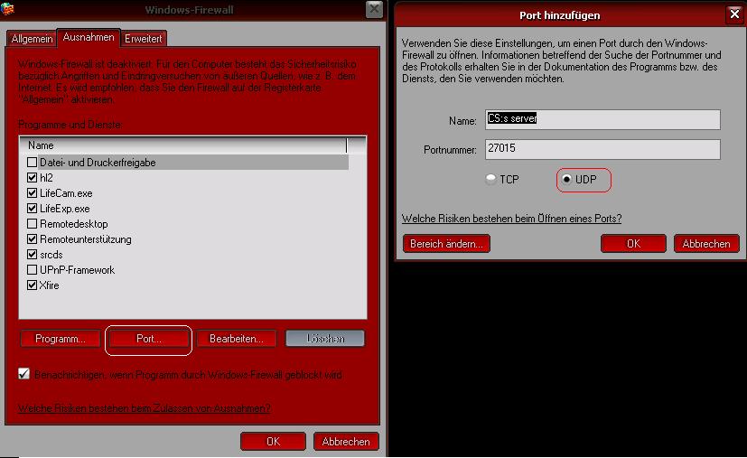

Windowsfirewall Port freigabe:
Dazu ghen wir zuerst einmal auf "Systemsteuerung" und suchen da dann ganz unten den Betreff Windows Firewall. Ihr habt ihn gefunden SUPER! Dann gehts gleich weiter. Wir licken nun einmal auf ausnahme und sollten dann ca. in der Mitte 4 auswahlmöglichkeiten haben, die da wären:
Programme, Port, Bearbeiten und löschen. Wenn wir nun auf port klicken öffnet sich ein Fenster in dem wir Namen und Portnummer eintragen können. Das machen wir dann mal. Ein Beispiel:
Cs:s server für den Namen und PortNummer wäre normaler weise "27015" da solltet ihr schauen welche ihr habt die findet man wenn man den server starten möchte unter UDP Port.
Was uns gleich zum nächsten schritt bringt, unter der portnummer könnt ihr dann nochmal eine Auswahl treffen die sich TCP oder UDP nennt. Das Häkchen ist standart mässig auf TCP wir müssen es aber auf UDP setzen haben wir das dann einfach auf ok drücken und fertig. [ Bild findet sich unten ]
ZoneAlarmPro port freigabe:
Um bei Zone alarm den Port freizugeben müssen wir wieder die Firewall öffnen dann links unter den Schaltflächen auf "Firewalll" Klicken. nun sollte sich ein Fenster öffnen in dem ihr aus 3 Kreterien wählen könnt. Die sich so zusammen setzen: "Sicherheit für die Internetzone", "Sicherheit für die Sichere Zone" und "Sicherheit für die Gesperrte Zone".
Für die "Internetzone" und für die "Sicherezone" muss man die Ports nun freigeben das ist bei beiden das selbe. Ihr sucht scrollt ganz nach unten und sucht den Eintrag: "Zulassen eigehende -UDP Ports (keine ausgewählt) und klickt da drauf. fast ganz unten habt ihr nun die auswahl "-Port" und daneben ein Kästchen da könnt ihr dann was reinschreiben. Ja genau da kommt die Portnummer rein.
Also standart mässig die "27015". Wenn ihr euch nicht sicher seit was ihr verwendet dann gebt die ports sowohl bei der "Internetzone" als auch bei der "Sicherenzone" frei.
Falls dennoch niemand auf den server kommen kann kann es sein das ihr die Portfreigabe erweitern müsst das sieht dann inetwa so aus: 27015-27018 das wäre dann die neue Portnummer.

der 1. ist, das ich das Adminmenu nicht öffnen kann -.- hab meine SteamID und alles eingegeben aber es geht immernoch nicht.

Hallo erst mal,
hast du schon geschaut ob du bei der admin.cfg alle klammern richtig geschrieben hast?
Benutzt sonderzeichen die in word nich angezeigt werden können?
