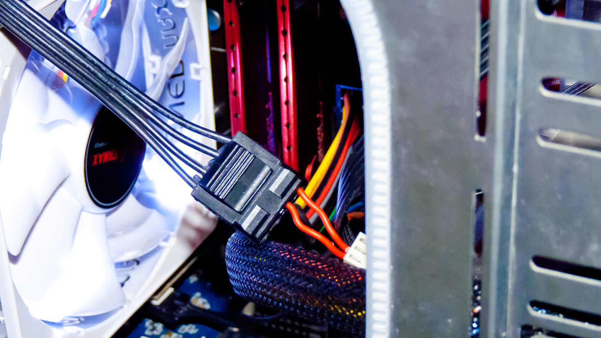

Wenn du dich eventuell zu einer kleinen Bastelei überreden könntest, könntest du dir mithilfe eines 5,25"-Stromsteckers und zwei isolierten Drähten einen eigenen 5- oder 7-Volt-"Adapter" bauen. So betreibe ich meinen Frontlüfter (siehe Foto). Je nachdem, wie du die Kabel einsteckst, kannst du zwischen einer Spannung von 5 oder 7 Volt wählen.
