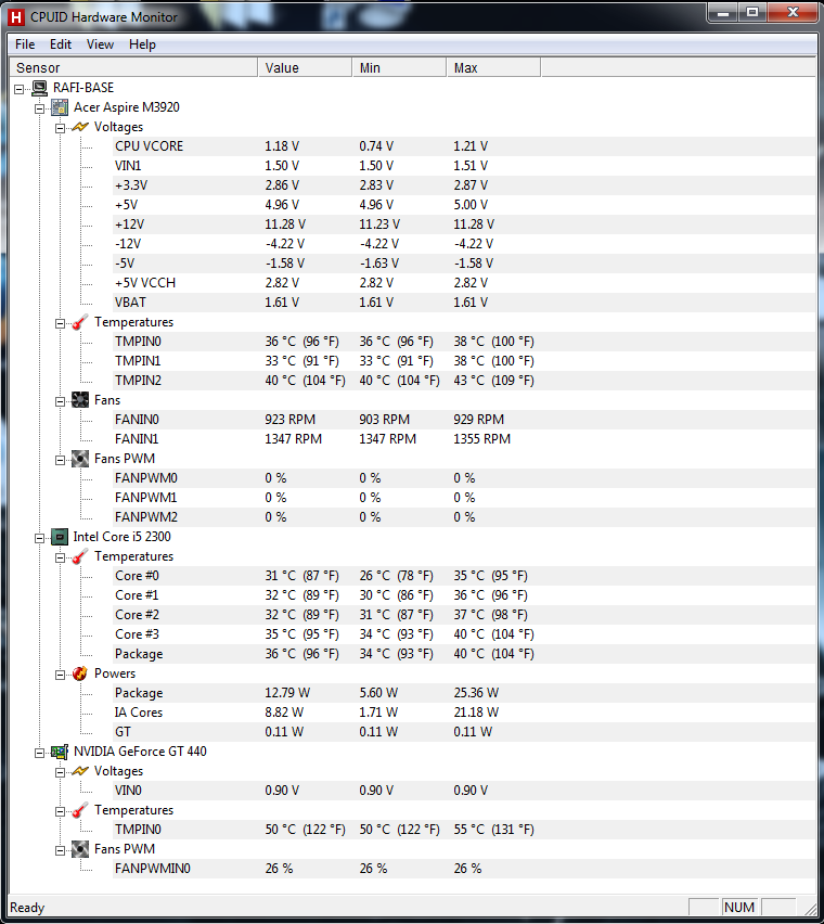

Hab ich gemacht :)
Hier das Bild :)
Werte sind alle im Toleranzbereich, sollte also ok sein so!
Bei -5 V stolze -1,6 nennst du "Im Toleranzbereich" ?
von 9 Spannungen scheinen 3 Stück Plausibel zu sein. --> Wahnsinn, darauf soll man sich nun verlassen?
es bleibt dabei, jegliche Software ist dafür komplett nutzlos.
oder wollt ihr ihm nochmal 3 Programme empfehlen?

Bei -5V hatte ich noch nie den pauschalen Richtwert von 10% und das bei jedem System und mein NT ist für deutlich Leistungsintensiveres System ausgelegt als ich im Moment habe! Hatte noch nie Probleme, hier handelt es sich wahrscheinlich um ein falsch ausgelesenes Ergebnis!
Das mag daran liegen, dass es -5V seit dem ATX 2.1 Standard (juni 2004) nicht mehr gibt.
woher auch immer diese Tools die -5 Haben wollen, -5V sind es nicht ;)
Sagte ich schon das solche Tools völlig Unnütz sind?
