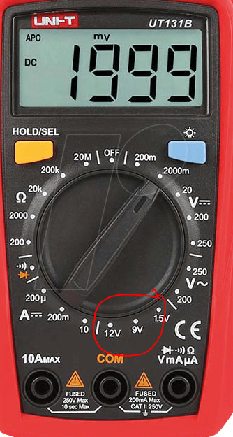

Es gibt Multimeter (auch günstige) mit einem speziellen Batterietest Modus.
Hier wird eine Verbraucherlast simuliert, was ein sinnvolleres Ergebnis bringt als das Messen der Leerlaufspannung.
Zuhause und unterwegs nutze ich das kleine Pancontrol PAN20B https://www.amazon.de/Kopp-196402020-Digitalmultimeter-Kompakt/dp/B00AZIAUG6
Kann jedem nur empfehlen bei der Anschaffung eines MM direkt eins mit Batterietest zu kaufen. Für mich ist diese Funktion seit Jahren Pflicht.
Reaktionen: cheshirecat93 und TheManneken
Sehr Interessant. Vielen Dank!
