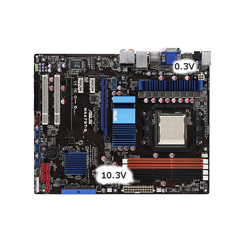

Multimeter:
wo hast den die spanung gemesen ?
