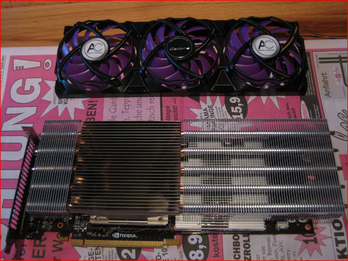

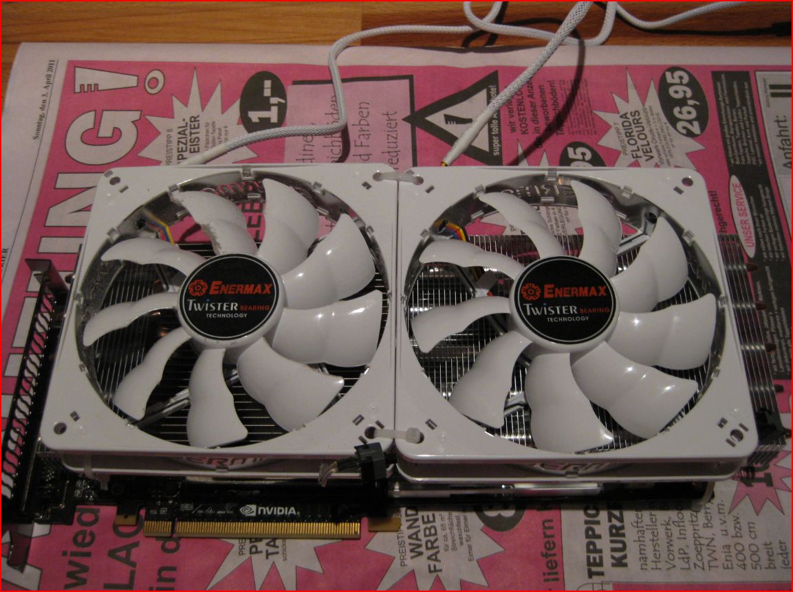

Mittlerweile ist übrigens Ruhe eingekehrt, habe die Lüftereinheit mit den drei Sparkle Lüftern durch zwei 120er ersetzt welche mit ca. 900 Umdrehungen laufen ;)
28°C im Leerlauf und max. 61°C unter Last sind das Ergebnis. Die Lüftereinheit war ohne Werkzeug in 2 Minuten runter, ist nur gesteckt. Zwar etwas fummelig aber halb so wild.
Sehe ich das richtig das du nun den Kühler abgenommen und die Speicherchips mit Ramkühlern selbst beklebt hast? Dann den Orginal 3er Lüfter enfernt und durch 2 eigene 120er Enermax Twister Cluster ersetzt hast?
Meinst du nicht das dies ähm nunja Sinnfrei ist? Ich meine du kaufst dir eine Custom Karte damit sie das macht was die Standard nicht kann und um den Umbau nicht selber machen zu müssen.
Durch diesen Umbau hast du nun aber genau das gleiche bezahlt als hättest du eine Standard GTX 570 + AC Kühler gekauft und dann natürlich auch selbst montiert...:freak:

Häh, wo siehst du hier einen Umbau der VRam-Kühler?
Er hat einfach nur den Plastik-Clip mit den drei Sparkle-Lüftern abgemacht und stattdessen zwei Enermax 120er mit Kabelbindern befestigt.
Eine sehr gute Lösung für das Lautstärke-Problem mMn, da man nur die lila Lüfter wieder draufschnallen muss und die Karte befindet sich wieder im Auslieferungszustand.

Genau so habe ich es gemacht, hat mich auch nichts gekostet weil ich die zwei 120er noch rumliegen hatte :)
Evtl. bestelle ich mir nochmal zu Testzwecken den originalen Ersatzlüfter von Arctic Cooling aber das wäre dann bezüglich der Geräuschkulisse eine Verschlechterung im Vergleich mit meiner jetzigen Lösung.
