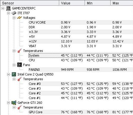

Meine senken die Temps um einiges - komisch oder - wurde bei PCGH übrigens auch so festgestellt.
Hier kannst mal schauen - min Temps mit Seitenlüfter - max ohne - Punkt.
Temps sind mit Prime+Furmark. (Messung nach 20 min.) Mit Seitenlüfter ist schon ne Stunde gelaufen, die Messung war hinterher.
Das hört sich schonmal gut an, bin gespannt wie es bei mir aussieht.
@ Darkscream: Vielleicht blässt der auf den Tempsensor drauf dass die Temperaturen so runtergehen. Ich habe auf jedefall keine Möglichkeit und Lust meine Seitenwand zu durchbohren.
Gerade bei den Kühlern, wenn da gleich noch was abgesaugt wird sind locker 8°C weniger drin - aber ganz leicht.
Da gingen alle Temps runter wenn mal genau schaust!
Die von der CPU sogar um 8°C trotz 100U/min weniger vom CPU Kühler - das war ein 12er Lüfter, in meinem Fall einblasend.
