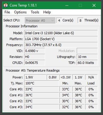

waxweazle2001 schrieb:
Intel Core i3-12100
Ich habe hier einen Srv2019 mit einem i3-12100, einem B660M DS3H, 1TB SSD + 2x 16GB HDD am Laufen. Die CPU braucht im Idle keine 2W und das gesamte System kommt im Idle auf 26-28W. Unter Volllast etwa 70W.
Das Hauptproblem ist einzig und allein die Menge an Festplatten… Darf man fragen wie groß die Platten sind die du in Verwendung hast?
Momentan sind die Größten 20TB. Gesamtvolumen momentan ca. 134TB über alle Platten. Daher muss ich auch bald aufrüsten weil der Speicher aus geht. ;-) :-D
