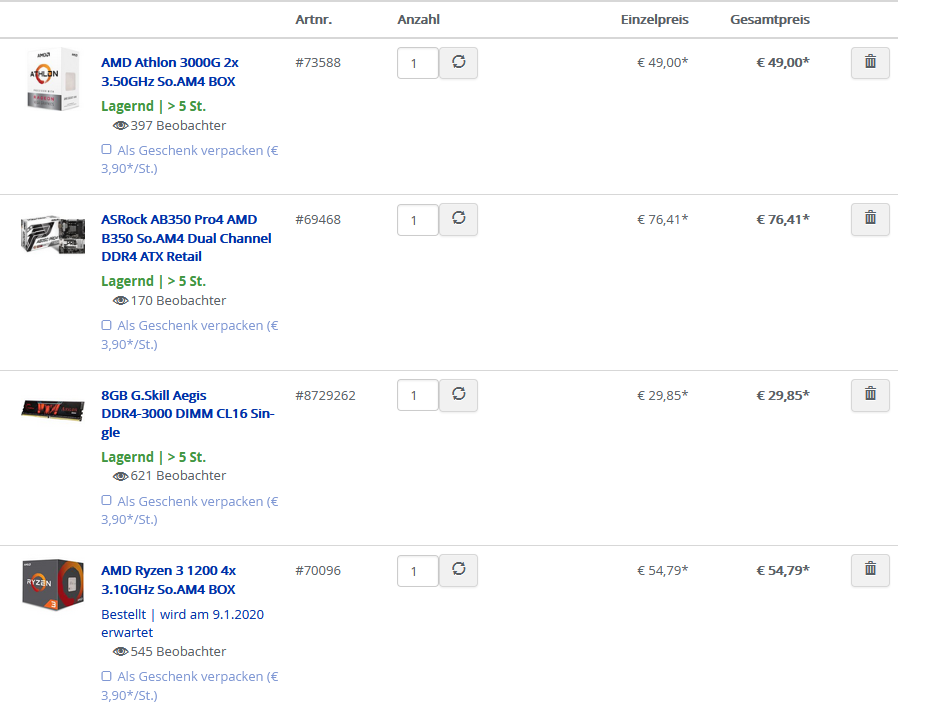

Aktuell sieht es in etwa wie folgt aus.
Fürs Erste reichen auch 6 Sata Ports. In Zukunft kommt noch eine Karte hinzu, da ich - zumindest bei dem Budget - daran eh nicht vorbeikomme.
Der R3 1200 steht als Alternative zum 3000G. Der 200GE ist quasi raus, da der 3000G aktuell nur 3€ mehr kostet.
Über die CPU-Wahl schlafe ich noch eine Nacht.
Spricht etwas dagegen?
Edit:
Ggf. habe ich sogar noch eine Nvidia 630 Grafikkarte. Die müsste ich mal suchen. Dann wirds wohl der 1200.

Spare nicht am RAM! Der kostet ja nun wirklich nix mehr...
Das stimmt, aber ich denke mit 8 GB komm ich die nächste Zeit dicke hin und wenn es mal enger wird, bestell ich einfach einen Riegel nach.
Die Plattform war mir wichtig. Das drumherum wird eh immer mal wieder angepasst.
