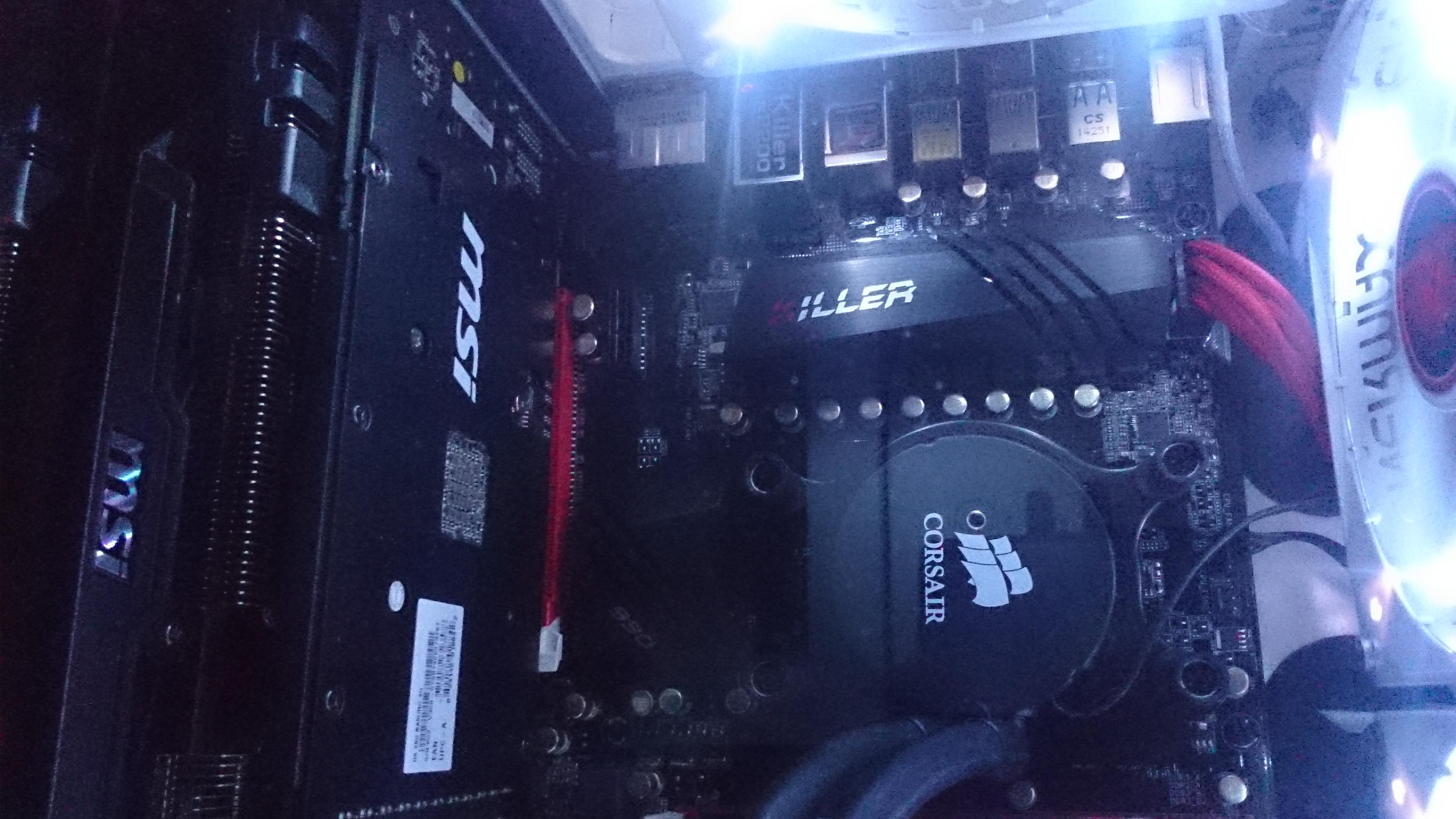

Moin
Mich würde mal eure Meinung interessieren was die Kühlung der SpaWas angeht... Die FX Serie von AMD hat ja da so ihre Problemchen (bzw. die entsprechenden Boards).
Ich hatte nun überlegt mir einen optisch passenden (Optik ist mir bei meinem Setup auch sehr wichtig) Ram-Kühler(2x50mm) mit diversen Anpassungen über den vorinstallierten Kühlkürper zu frickeln ... (Board :Asrock 990FX Killer) da ich nicht unbedingt Interesse daran habe meine AiO WaKü gegen einen Top-Blow Kühler zu tauschen ...
Reicht die Leistung eines solchen um merkliche Unterschiede bezüglich OC zu erzeugen oder sollte ich mir etwas anderes einfallen lassen?

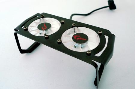

ich hatte an etwas wie den G-Skill Turbulence gedacht
natürlich mit einigen Änderungen was die Halterung angeht
Dieser sollte dann über dem aktuellen Kühlkörper installiert werden.

Scheitern denn deine OC Versuche? Oder willst du das aus Vorsicht machen? Das ist ein 10 Phasen Board, das sollte auch mit den riesen Passiv Kühlern auf den Spawas keinen Stress haben den FX zu versorgen...

Naja.. Der Kühler ist ja nu wirklich nicht "riesig", im Gegensatz zu den Aufbauten der Boards anderer Hersteller.
Aktuell läuft alles... Aber da ich mich selbst besser kenne als jeder andere... Und die nächsten langen Wochenenden kommen werden... Würde ich es zur Vorsicht mal versuchen, da ich früher oder später eh wieder am Takt drehe
Sowohl deine Idee, als auch die von RaptorTP sind gut - seine ist einfacher zu bewerkstelligen und auch leiser...

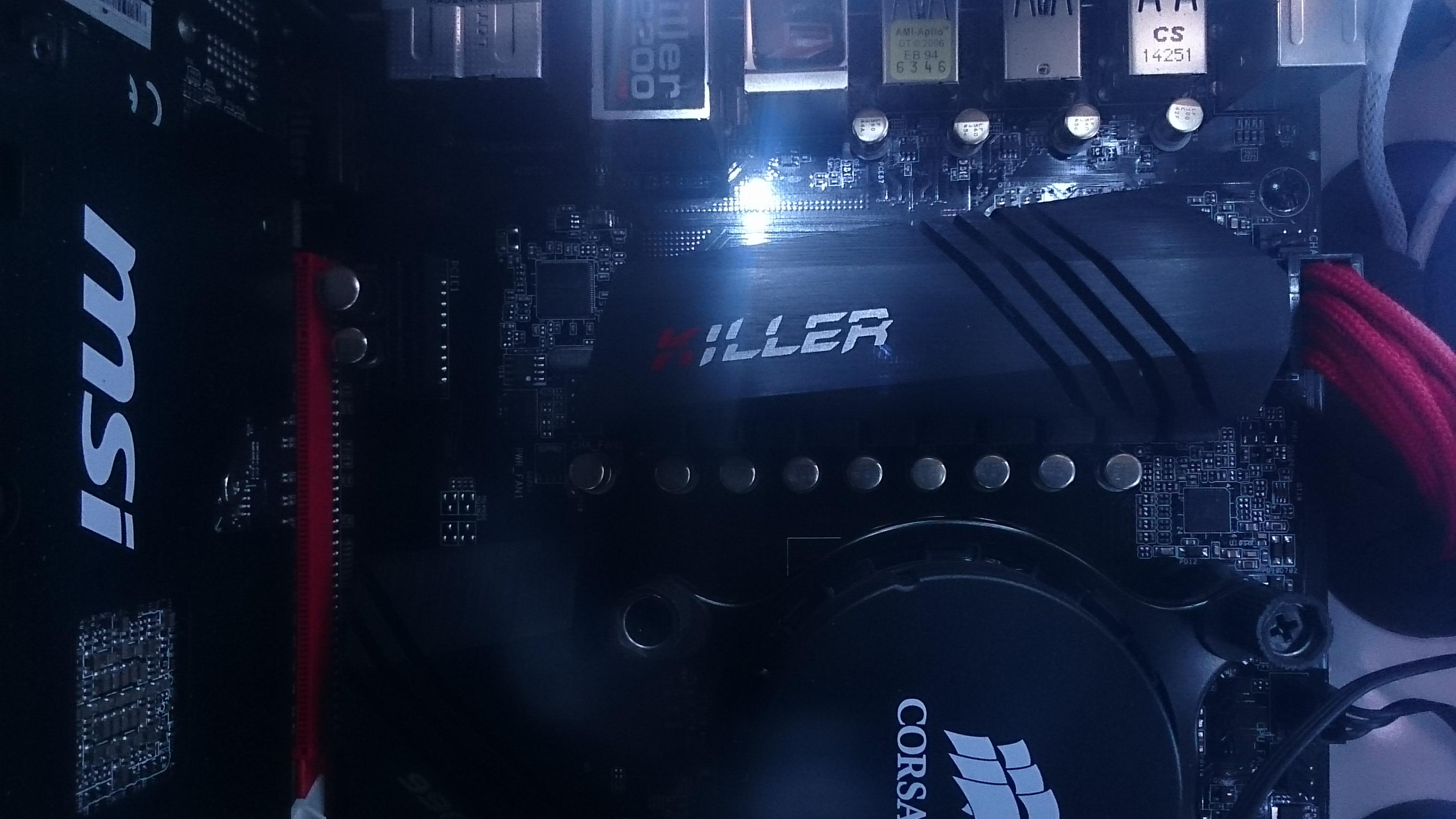

Der "Kühlkörper" auf den Spannungswandlern ist bei diesem Mainboard auch nur ein Designelement, daher kann etwas Luft sicher nicht schaden.
Aber warum macht man das wenn man überhaupt nicht getestet hat, ob es Probleme bereitet? Bei mir werden die Spawas auf einem Sabertooth unter Vollast so um die 70c heiss. Ich habe auch keinen Top Blow Kühler. Alles funktioniert bestens mit OC.
Und warum sollte das bitte ein Designelement sein. Mal abgesehen von der Form. Das ist Metall was Wärme ableitet. Dass die Spawas das brauchen und es positiv ist, sagst du ja selbst, weil du ein wenig Luft forderst.
Rochus schrieb:
Bei mir werden die Spawas auf einem Sabertooth unter Vollast so um die 70c heiss. Ich habe auch keinen Top Blow Kühler. ...
Bei mir wird der Kühler ohne Lüfter (in der Art wie von RaptorTP vorgeschlagen) bis >80° heiss - die Spannungswandler darunter noch etwas mehr. Das ist noch vertretbar, nur halten sie dann eben nicht mehr so lange und das gilt auch für sein ASRock Fatal1ty 990FX Killer Mainboard.

Eben wegen der Form können sie nicht viel mehr als gut aussehen - ein Kühler ist es damit nicht wirklich und passiv schon mal gar nicht, natürlich immer noch besser als nichts.
Raptors Lösung ist was Lautstärke und Leistung angeht klar im Vorteil.
Mich persönlich stört dann aber doch sehr der optische Faktor.
Ich werde mich an den Versuch mit dem RAM-Kühler heranwagen. (nach optischen Anpassungen natürlich)
Sobald nächste Woche alles hier/bearbeitet/eingebaut ist werde ich mal Messungen vornehmen ,inwiefern die Temperaturen sich verändern.
