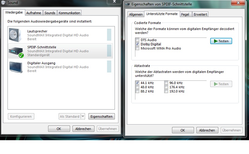

ich habe noch ein bisschen rumgespielt, wenn ich bei den soundeinstellungen auf dolby digital gehe und dann testen klicke, dann schaltet mein receiver auf digital und spiel surround ab.
spiele ich dann ein film ab (h.264 6kanal AAC) schaltet mein receiver wieder auf PCM. ich möchte aber mein filme in surround anschauen.

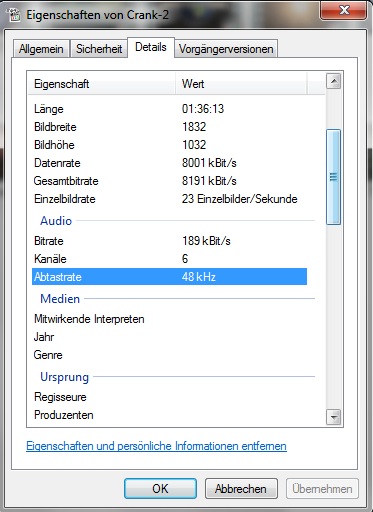

Schau mal deine Bilder an

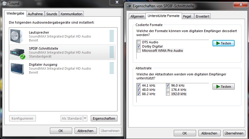

Audio von hust Crank2 48khz, aber die abtastrate von 48khz nicht angehakt.....
einfach mal alles anhaken und testen
wenn ich 48khz aktiviere bekomm ich keine audio ausgabe. das ist mir auch aufgefallen. hab den film in 44.1khz neu codiert. ist aber das selbe, nur pcm signal.
Schonmal gut das dein Reciever beim Test DD erkennt. :)
Du wirst das Problem haben, das VLC aber die Tronspurt dekodiert und als PCM Signal ausgibt.
Also mal los: Erstmal dort im Reiter "Unterstützte Formate" DTS und DD anhaken. Dann unten alle Formate anhaken.
Dann im VLC Player einfach oben auf Audio->Audiogerät->"A/52 über SPDIF" auswählen. Letzteres kann je nach Soundtreiber und Quellfilm auch anders heißen. (Wenn du dort nur "5.1" wählst decodiert VLC das DD/DTS Signal und gibt es als PCM aus.)
Dein Reciever sollte dann den DD/DTS Stream erkennen und umschalten. Am besten du probierst das mit einer originalen gekauften DVD aus.

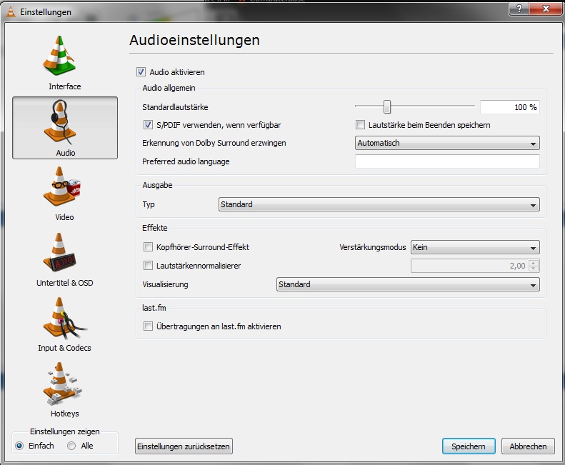

Falles es mit der DVD funktioniert (was es sollte), mit deinem Film von HDD aber nicht, dann ist der nicht richtig codiert worden. Da kann es helfen sich mal durch die VLC Audioeinstellungen zu wursteln. "S/PDIF Verwenden wenn Verfügbar" und "Erkennen von Dolby Surround erzwingen" könnten Besserung bringen. Evtl. musst du auch bei Ausgabetyp etwas umstellen.

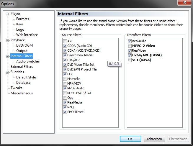

Beim Mediaplayer Classic muss unter interne Filter -> AC3, DTS nicht auf dekodieren sondern SPDIF eingestellt sein. Dann werden, sofern AC3 oder DTS vorliegt, undekodiert weitergeleitet und dein Receiver dekodiert den Stream.
- meine audio optionen VLC:

- alle einstellungen markiert, bei denen ich den testton höre:

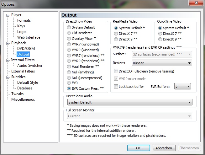

- einstellungen MPC:
- abspielen von original DVD mit VLC: ich kann hier tatsächlich a52 SPDIF auswählen, ausgabe in dolby digital, höre aber eine stark ruckelnde audioausgabe.
bei meinen filmen in AAC 5.1 codiert gibt es nur die funktion 5.1 und die ausgabe ist dann PCM
