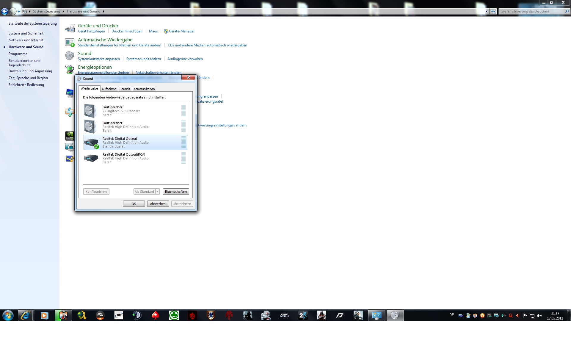

Ich wollte mal fragen, ob mir jemand einen Tipp geben kann wie ich wieder Sound auf meinem Fernseher kriege. Habe mein Fernseher über HDMI an meiner Graka angeschlossen. HDMI auf HDMI Sound sollte also eigentlich übertragen werden. Habe Win 7 64 und wenn ich in bei Sound Digitalaudio (S/PDIF) einstelle hatte ich eigentlich immer Ton auf meinem Fernseher. Nur leider hatte ich irgendwann meinen PC neu aufgesetzt und jetzt funzt es nicht mehr. Woran kann das liegen???
Ich habe eine Nvidia 275 KFA aber wie gesagt es hat ja vorher schon funktioniert.
Habe jetzt echt nochmal alles überprüft und sogar einen Fehler gefunden. Ich habe nochmal meine Mainboard anleitung durchblättert und gesehen, dass das SPDIF kabel verkehrtrum war. Nur es funzt jetzt immer noch nicht. Ich habe den original Mainboard audio Treiber schon neu draufgemacht usw. Hat jemand noch ne Idee ?

hast du auch die soundkarte an die grafik karte angeschlossen? sonstkannst du da lange rumprobieren.
Guck mal in den Soundeinstellungen in der Systemeinstellung da kann man auch einiges einstellen

Achso und welches der zwei Ausgänge soll eigentlich den Ton ausgeben?
Digital Output oder Digital Output (RCA)
Bei manchen gibt es auch HDMI out und sowas kann man das iwi dazufügen oder liegt das am dem Soundchip?
