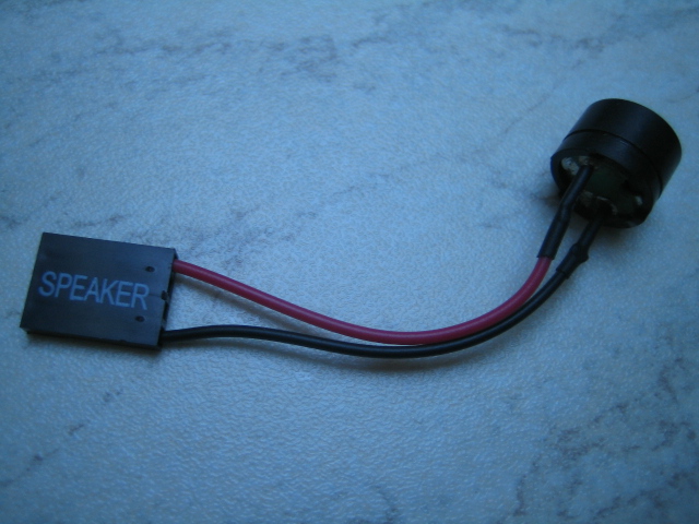

ich brauch mal wieder Eure Hilfe.
Und zwar möchte ich wissen wie ich den PC Speaker auf meinem neuen PC mit MSI B75MA-P33 Board anschließen soll.
Ich hab den Speaker schon auf den JFP2 Anschluss gesteckt (auch umgekehrt) aber beim Hochfahren des PCs piept nix. Der PC läuft einwandfrei. Im UEFI Bios konnte ich auch keine Einstellungen zum Speaker finden.
Schwarz auf 1. Speaker, rot auf 4. VCC5
Mittlerweile geben nicht mehr alle neueren Boards nach erfolgreichem Durchlauf des P.O.S.T. einen Beep, sondern nur noch bei Fehlern.
Dann hatte ich doch alles richtig angeschlossen? Nur das der Speaker nur noch dann piept wenn was nicht stimmt.
Und nicht so wie früher das einmal kurz piepen bedeutet alles ist in Ordnung?
bei mir piept auch nix nach erfolgreichem boot
wenn du sichergehen willst, dass der speaker i.o. ist nimm dir 2 drähte oder 2 büroklammern... und klemm 2 1,5V batterien dazwischen... der speaker sollte ein leises piepen von sich geben :)
Ok, ich hab die Tipp´s und Trick´s von Euch angewendet. Der Speaker geht. Alles läuft jetzt perfekt!
