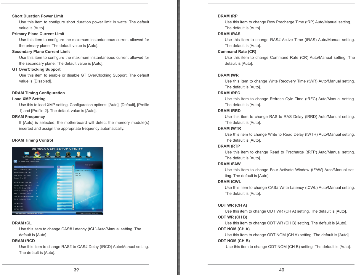

Lt. Manual kann man ja entweder das/ ein XMP laden oder eben Takt und Timings manuell einstellen, u.a. auch die CR sind lt. Manual Auto/ Manual möglich.
Entweder das/ ein XMP laden oder eben Takt und Timings alle manuell ein-/ vorgeben (z.B. aus CPU-Z und dem Reiter SPD entnehmen).
