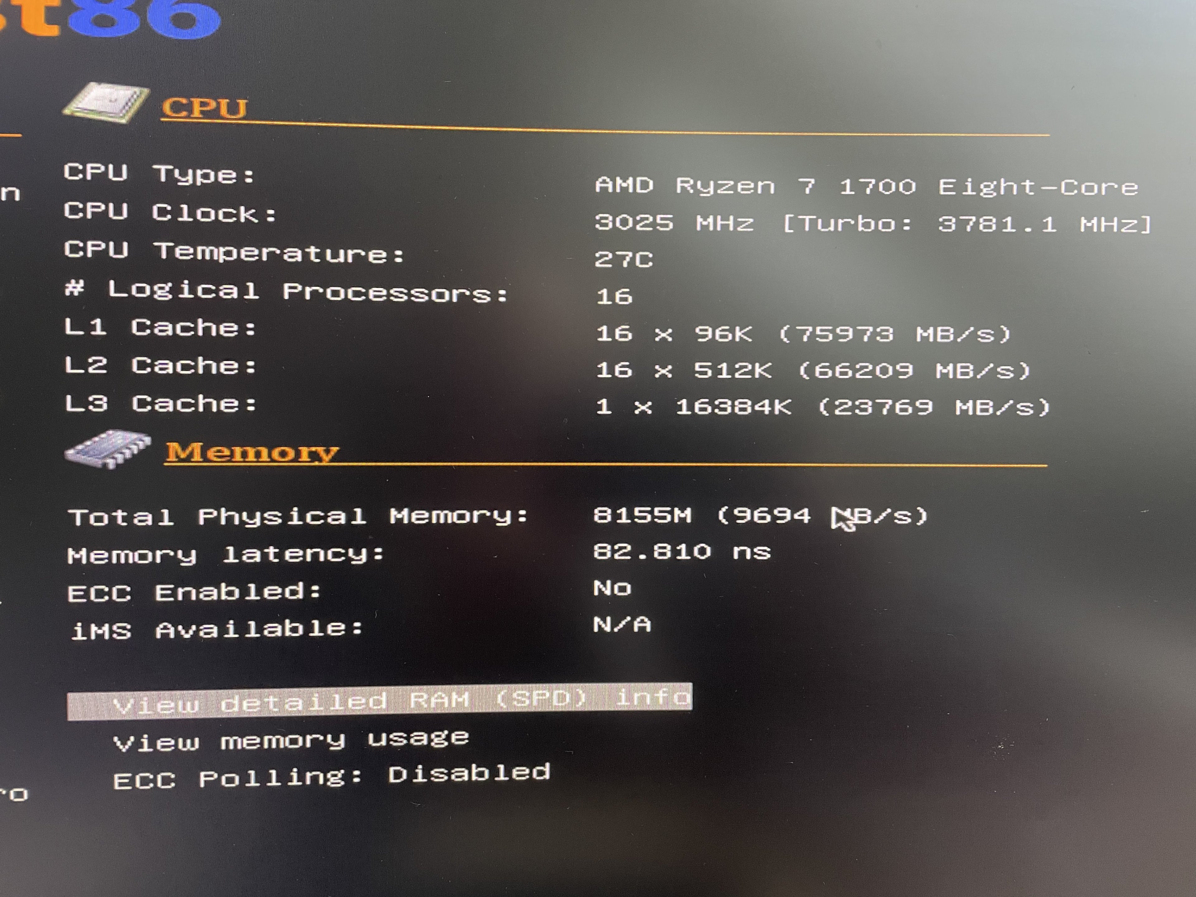

Also ist mein erster Gedanke gerade, dass der RAM defekt sein könnte. Eine kurzer RAM-Test von Windows ergab keinen Fehler.
Im BIOS werden auch beide Riegel erkannt.
Jetzt lasse ich gerade memtest laufen. Allerdings wohl nur auf einem Riegel. Die Gesamtkapazität wird mit 8GB angezeigt, allerdings werden beide Riegel unter Systeminfo angezeigt.
Ich weiß allerdings nicht ob das schon aussagekräftig genug ist?

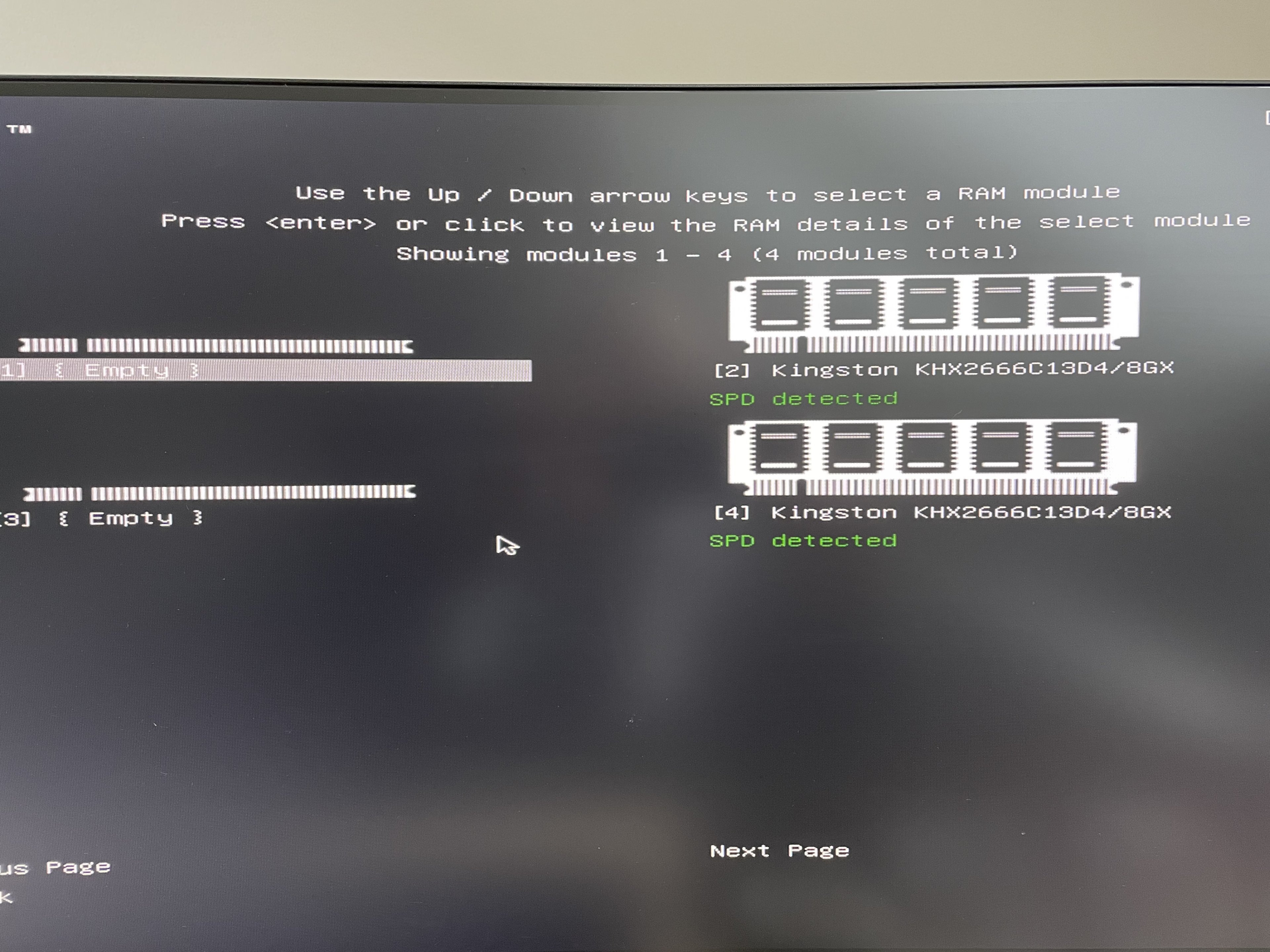

Auch habe ich vor 4 Wochen meine HauptSSD getauscht und dabei ist mir aufgefallen, dass der RAM nur mit 2133MHz läuft. Ich weiß das ich, als das System neu war, schon Probleme mit dem RAM hatte, aber der zumindest auf 2400MHz lief. Mehr als die 2133MHz habe ich jetzt aber nicht mehr zu laufen gebracht.
Memtest läuft gerade noch auf dem einzelnen RAM durch - ich würde danach die Steckplätze auf dem Board einmal tauschen um eventuell das Board auszuschließen? Was könnte ich danach noch testen?

Mist, dein Tipp zu spät gelesen. Ich habe gerade die beiden Riegel in die anderen beiden Bänke gepackt. Allerdings brachte das schon einen großen Erfolg.
Beide Riegel werden erkannt, sowohl BIOS, als auch Windows und Memtest. Und ich konnte die Riegel sogar per XMP-Profil auf 2666Mhz setzen.
Jetzt lasse ich gerade nochmal memtest drüberlaufen.

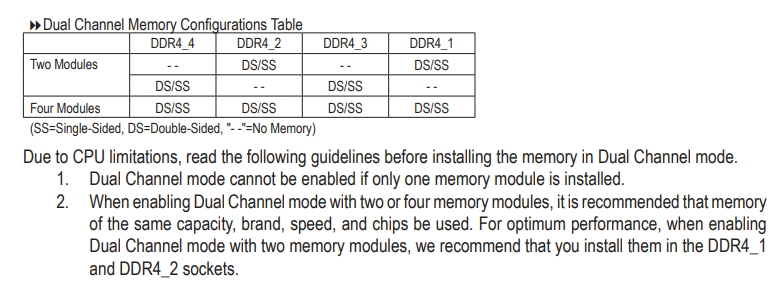

Im Handbuch des Boards ist beschrieben in welche beiden Slots die Riegel sollen, wenn, wie in deinem Fall, 2 von 4 Slots genutzt werden.
Soll heißen: physikalisch egal wo sie stecken aber in Bezug auf Dual Channel und Stabilität ist es nicht egal ;)
Schau also mal rein...und das BIOS kannst du auch gleich noch auf die aktuelle Version bringen

Ja, laut Anleitung war meine vorherige Konfiguration auch die richtige:
Wobei es bzgl. Stabilität und Funktionalität egal zu sein scheint, nur das die eine Konfig etwas mehr Performance bieten soll.
Ich werds später nochmal in der anderen Konfig testen und gucken was dann passiert. Ansonsten verzichte ich eben auf das extra bisschen Performance ;)
Kommt auf das Board an. So wie der Hersteller es bei Dir laut Screenshot angibt, scheint es ein Board mit T-Topologie zu sein, sonst würde der Hersteller für zwei Module nicht alternativ DDR4_3 und DDR4_4 vorschlagen, da dies technisch schon einen Unterschied bei einer Daisy Chain Topologie (sind die meisten Boards) macht. Performance spielt da in dem Fall keine Rolle, da geht es um die Stabilität.
