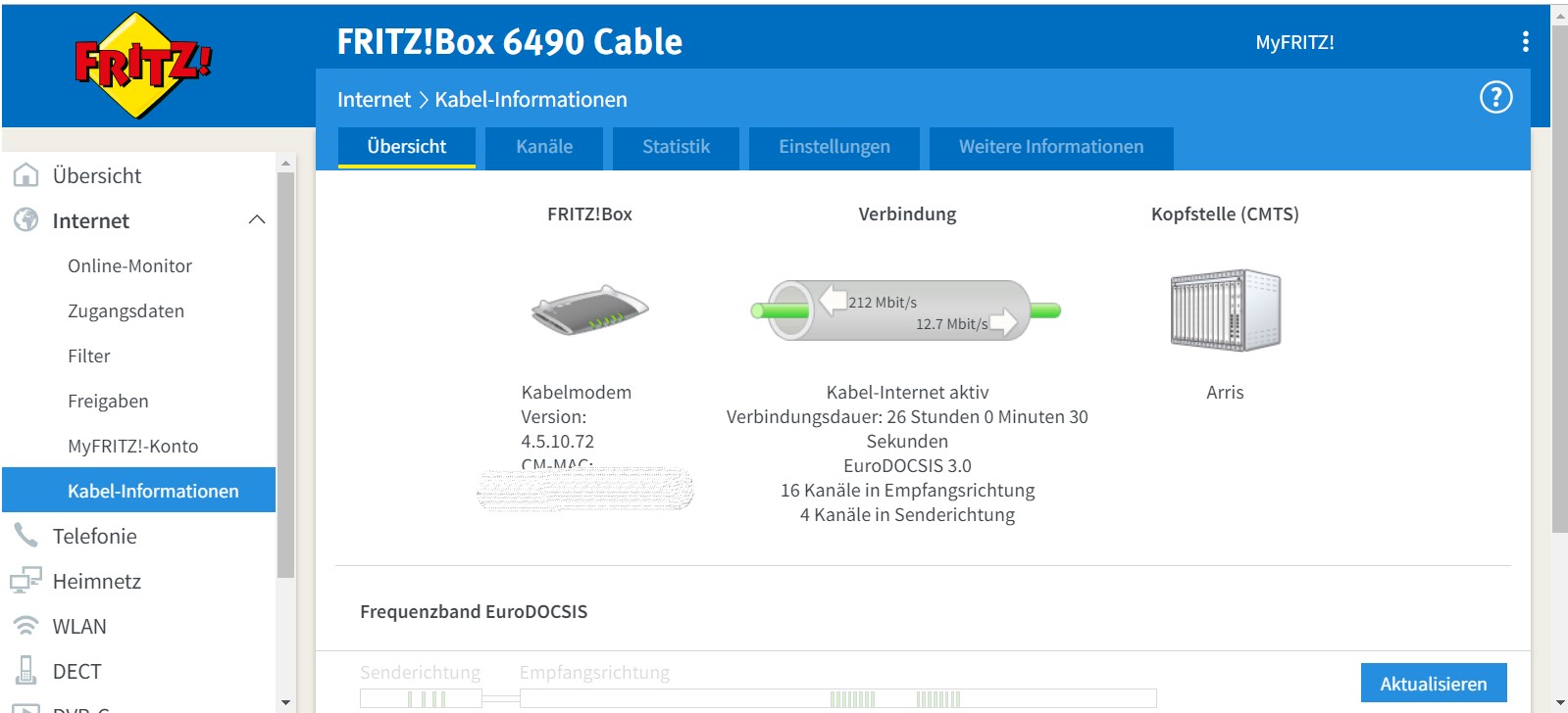

Lade mal ein Bild von: Kabel-Informationen --> Übersicht hier hoch.
Hie die gewünschte Information: fritz.jpg
