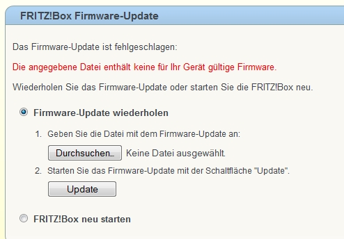

Ist das möglich ?

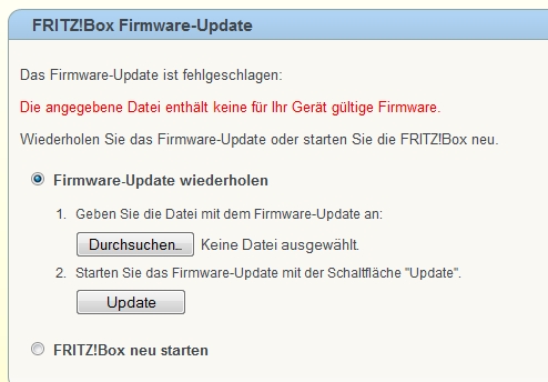

ich dachte die .05 funktioniert nicht mehr als Speedfritz version.
Ich wusste nicht das man ein original AVM FW Update auf die Speedboxen packen kann =O ....
Probiere ich später direkt mal aus!
Vielen Dank!
Hmm irgendwie gehts doch nicht!

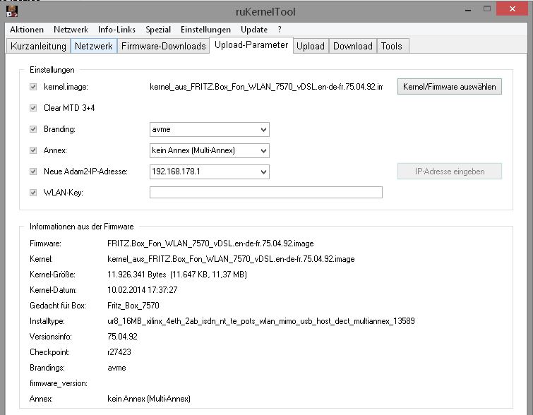

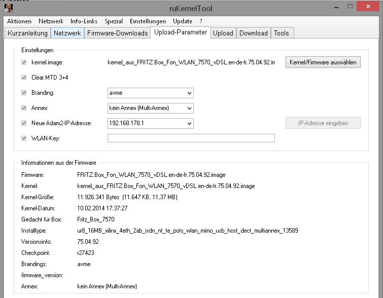

Okay habs mit dem ruKernelTool probiert...
alles nach Anleitung gemacht, wurde auch alles soweit richtig ausgelesen... tjo mein Speedport ist hinüber :mad:

Achso hab das Update mit
- Branding: AVM
- Annex B
geflasht... hätte ich ein T-Com Branding wählen sollen, da es mal ein Speedport W701v war?

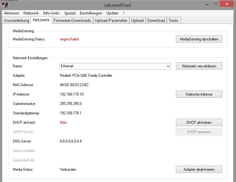

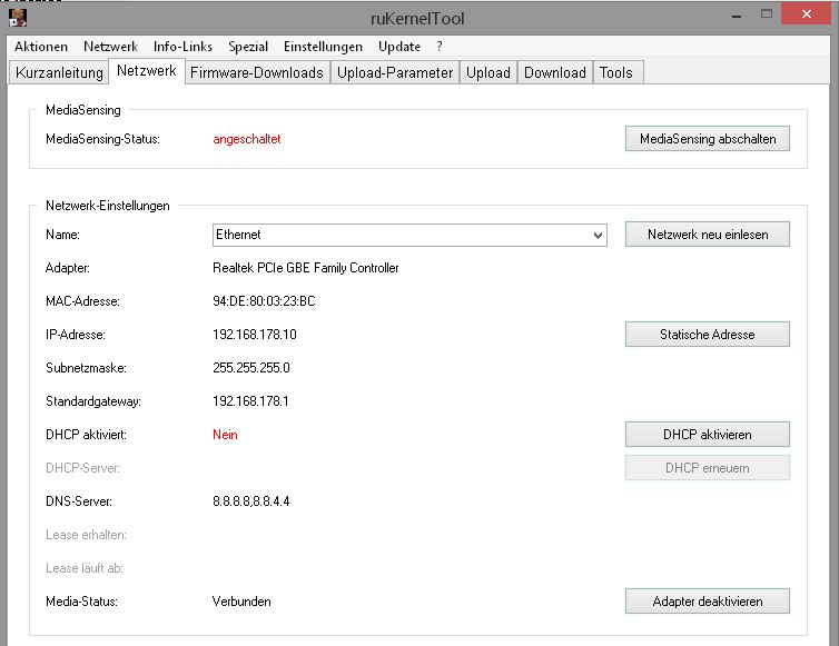

Das Problem ist ja das ich gerne neu flashen würde aber das ruKernelTool keine statische IP mehr setzen kann... weil eben kein Netz erkannt wird... und setze ich die IP selbst bringt es dem Tool auch nichts und es bewirft mich mit Fehlermeldungen...
Auch das deaktivieren von MediaSensing hilft da leider nicht

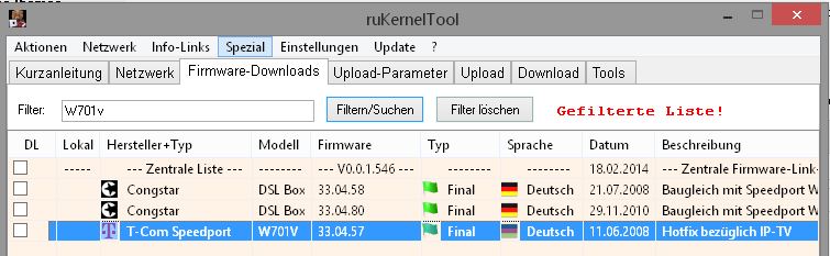

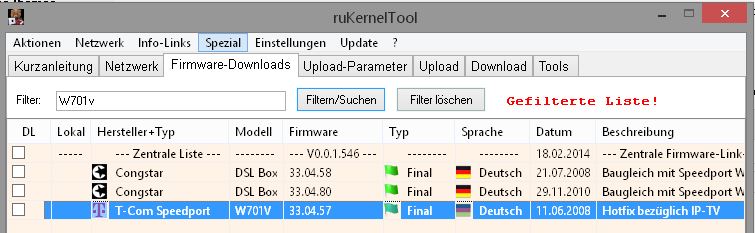

Wie ich gerade gesehen habe, musst du dir via Speedport2Fritz eine FW bestehend aus Teilen des W701V u. FB 7170 'backen' - siehe http://www.ip-phone-forum.de/showthread.php?t=172137
Starte mal das ruKernelTool und lade dir die Original FW für den W701V runter
Danach 'Netzwerk' und dort das Mediasensing abschalten und DHCP aktivieren
Nun in Upload Parameter die vorher runtergeladene Firmware auswählen und das Tool stellt zu 99,99% die korrekten Parameter ein - also nicht an den Dingen (z.B. Branding, Annex, etc.) halten die du im Screenshot von mir siehst

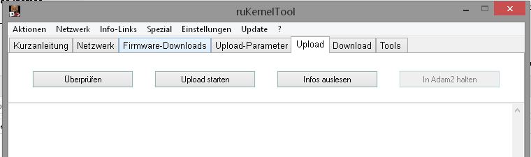

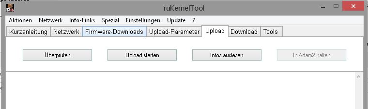

Weiter im Reiter Upload, dort zunächst auf 'Überprüfen', wenn OK, dann auf 'Upload' und den Upload der FW auf den W701V starten und warten... der Upload und Flashvorgang dauert etwas

So habs geschafft wieder an das Ding ran zu kommen, der Trick war den Button "In Adam2 halten" zu benutzen und die Box neu zu starten.
