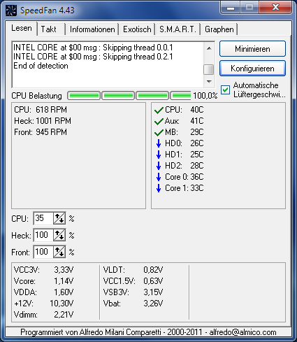

Hi, also ich bekomme das irgendwie nicht hin.
Board. Gigabyte UD4-B3
Gehäuse mit 3 120mm Lüftern. 2 Front und einer Hinten
Speedfan 4.43
Der CPU Fan ist an CPU_FAN angeschlossen. die 3 Gehäuse Lüfter an die drei Sys_Fans Anschlüsse verteilt. Also SYS_FAN, SYS_FAN2 usw

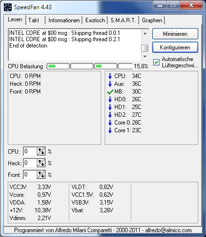

Bei mir sieht das dann in Speedfan so aus.
Der CPU Fan und der FAN an SYS_FAN2 wird ohne Probleme geregelt. Aber die beiden anderen, die so hochdrehen, nicht. Und das sind genau die, die ich regeln will. Der CPU und der SYS_FAN2 werden ja so eigentlich schon vom Bios geregelt, da bräuchte ich gar kein Speedfan, aber die zwei Krachmacher würde ich gerne regeln wollen.

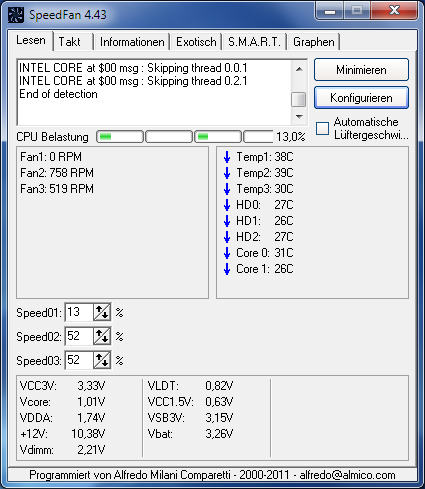

Was mich noch vom Verständnis her wundert. Warum werden mir unter Lüfter alle FANs angezeigt, aber unter Geschwindigkeit nur Speed01, Speed02, Speed03? Also "nur" 3 Fans?

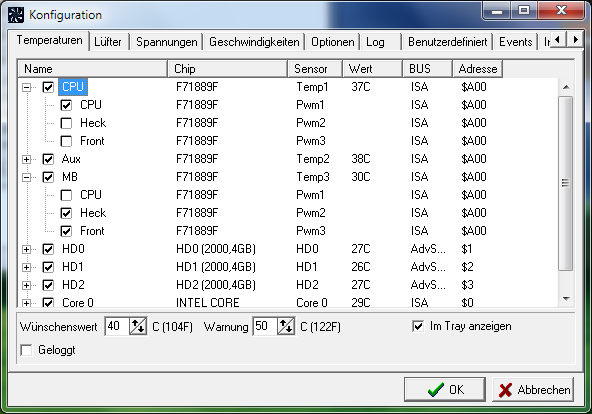

Aber sicher. Hat etwas gedauert, aber es geht. Wichtig ist, das How to explizit zu befolgen. Weiterhin sind die richtigen Verknüpfungen der Temps zu den Fans wichtig, im Ursprungszustand sind ja alle Temps zu allen Fans zugeordnet, das kann gar nicht funktionieren.

Also erst einmal das Tutorial hier durcharbeiten und gucken, dass Speedfan richtig eingerichtet ist. Für die automatische Lüftersteuerung musst du nämlich auch die Lüfter mit den Komponenten verknüpfen. Das sieht man auf dem Screenshot nicht.

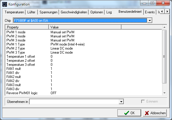

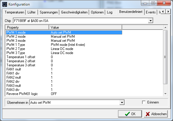

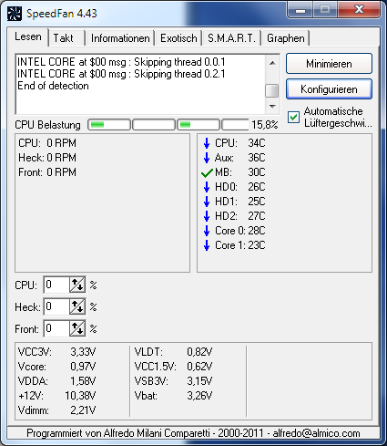

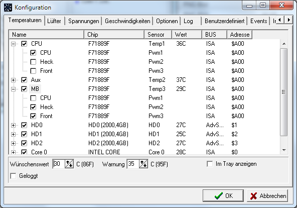

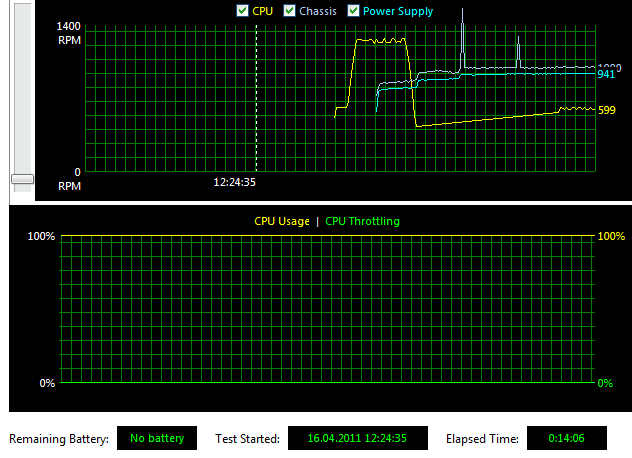

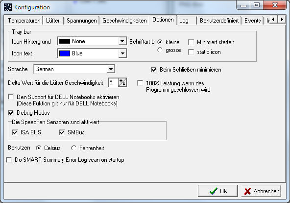

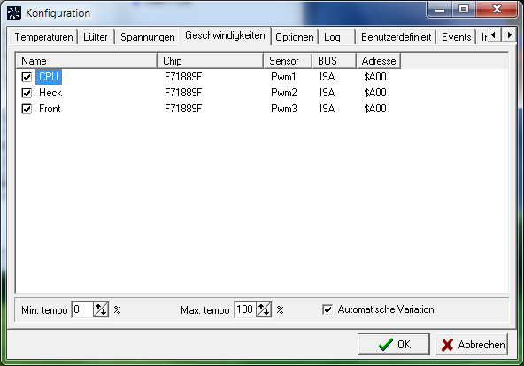

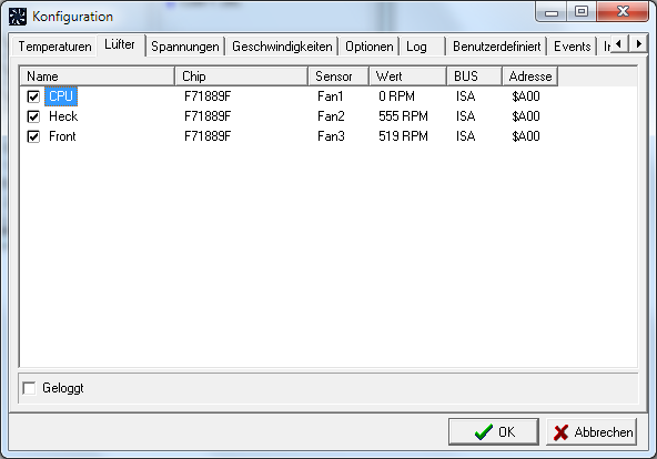

Ich habe mich doch mal kurz zur Installation aufgerafft, aus Platzgründen die Bilder im Anhang.
Zunächst ist zu sagen, möchte man einen ordentlichen Temperaturverlauf, ist ein wenig Zeit nötig, um die richtigen Einstellungen zu erreichen (sofern man überhaupt Zugriff auf die Spannungen erhält).
Ein natürliches Problem ist die Anlaufspannung. Nicht umsonst laufen ordentlich geregelte Lüfter beim Starten immer kurz auf Hochtouren. Meine Gehäuselüfter startet z.B. erst bei ca. 70-80% unter Speedfan. Alternativ kann man die minimale Lüftergeschwindigkeit nach unten auf einen unhörbaren Wert begrenzen, das muss jeder selbst probieren.
Nun noch ein paar Infos zu den Bildern:
Original sind bei mir der CPUFan auf 12,5% und die Gehäuselüfter auf 50% eingestellt, deshalb stehen zu Beginn nicht überall 100% bei den Speeds.
Und wie man im Verlauf sehen kann, sind die Einstellungen noch nicht optimal. Durch Manipulation an den Min/Max-Temps und der wünschenswerten Temps kann da noch mehr rausgeholt werden, um nervtötendes Aufheulen der Lüfter bei Last zu unterbinden und einen möglichst linearen Verlauf zu erzeugen. Dabei sollte besser auch eine höhere Mindestgeschwindigkeit in Kauf genommen werden.
