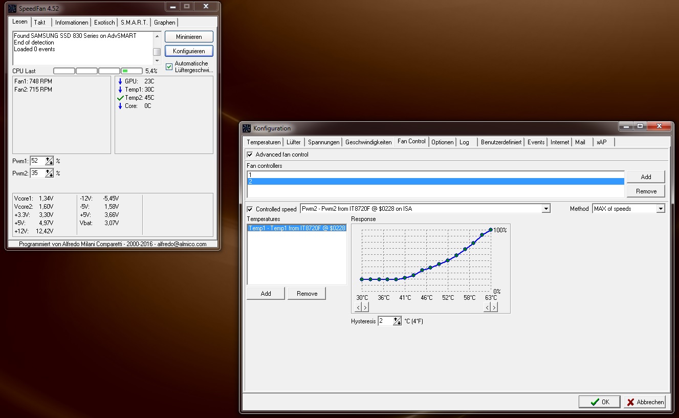

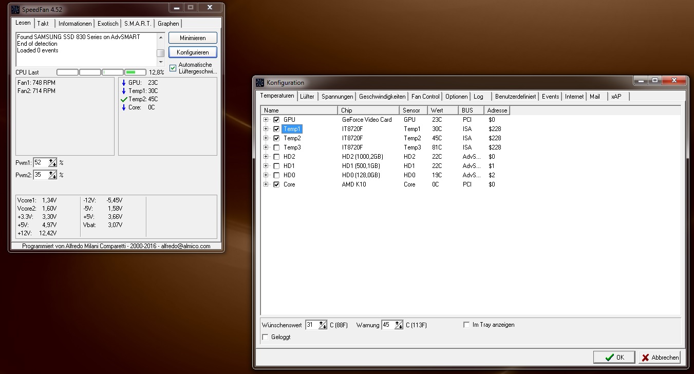

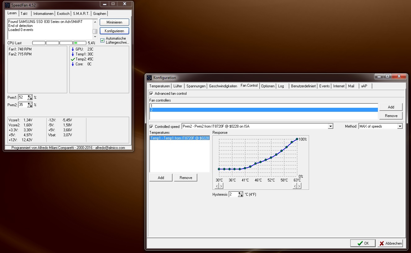

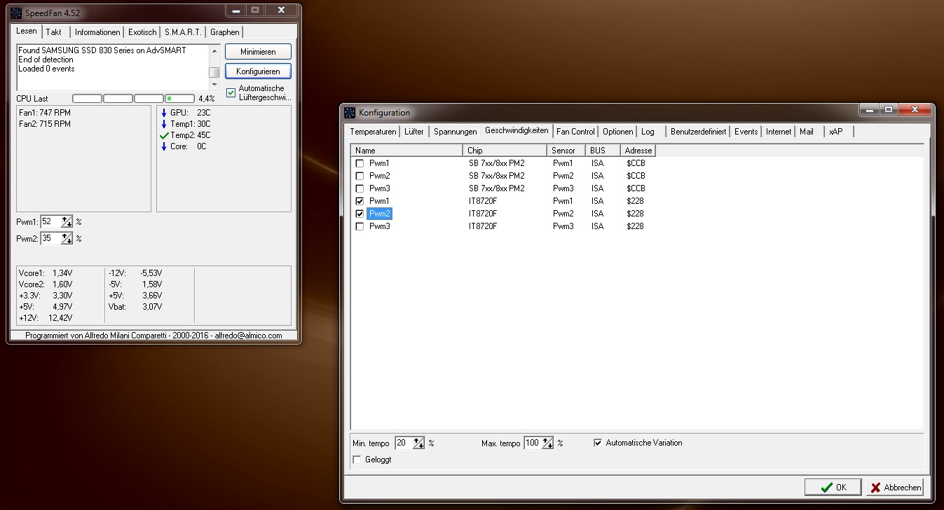

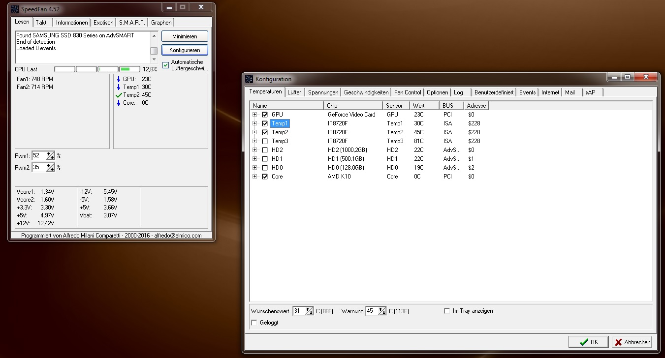

Hallo alle,
ich habe ein kleines Problem mit Speedfan 4.52.
Die beiden Gehäuselüfter hängen am gleichen Anschluß auf dem Board, in den Screenshots sichtbar als PWM2.
Ich habe soweit denke ich alles richtig eingerichtet für eine automatische Steuerung durch SF, jedoch regelt Speedfan die Gehäuselüfter nicht weiter runter als 35%. Bei 20% springen sie schon an und sind nochmal eine Ecke leiser als bei 35%.
"Software-controlled" ist natürlich aktiviert. Die restlichen Einstellungen verraten die Bilder im Anhang.
Vielen Dank im Voraus für eure Antworten.
Gruß Pat
Was für Gehäuselüfter sind verbaut? Die 715 RPM sind konstant bei 35% nehme ich an?
Und beide hängen per Y-Stecker am PWM Anschluss? Und der Y-Stecker ist ebenfalls PWM?
Hast du möglicherweise im BIOS eine Minimaldrehzahl eingestellt, die Speedfan nicht überschreiben kann?
Der y-Stecker ist auch PWM, ja.
Die BIOS-Einstellungen habe ich nochmal durchgeschaut und jegliche Automatik bis auf die Warnungen abgestellt. Nun funktioniert es und SF lässt die Gehäuselüfter auf 20% laufen :-)
Vielen Dank für dein Hilfe!
