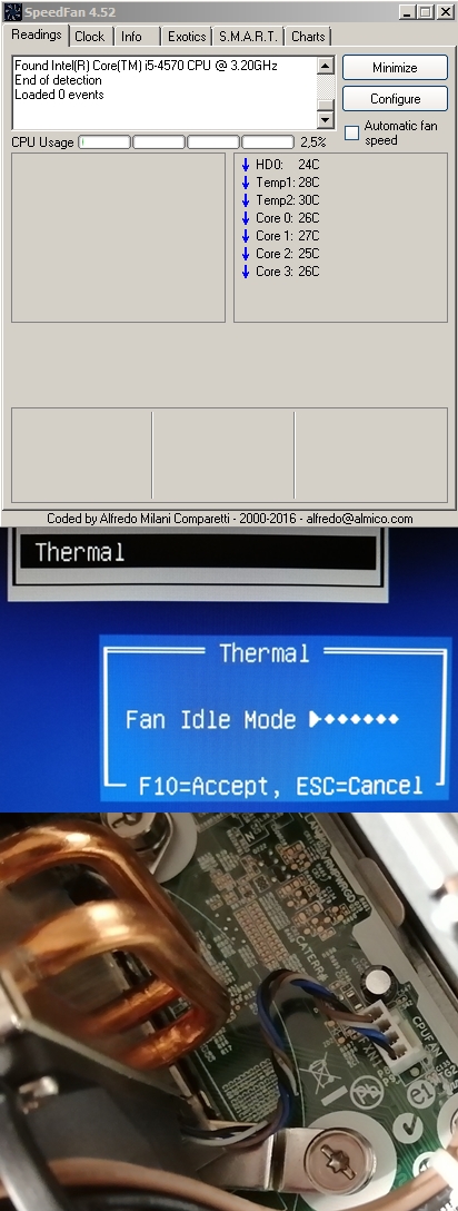

Habe mir einen älteren Desktop von HP besorgt.
Die Temperaturen sind bei meinem Einsatz konstant gering und ich würde es gerne noch etwas leiser haben.
Im Bios ist der CPU-Lüfter schon auf niedrigster Stufe eingestellt.
SpeedFan findet aber scheinbar keinen Lüfter? (Fan Control hat auch nichts gefunden.)
Was könnte man noch versuchen?
Danke.
Vermutlich erkennen die Tools den Controller Chip des Mainboards nicht, bzw erlaubt dieser keine Software Kontrolle.
Argus Monitor gibts noch als beliebtes Tool, kostet aber Geld glaube ich. Das ist vielleicht einen Versuch wert.
Ansonsten: Lüfter tauschen gegen einen mit niedrigerer Drehzahl (oder zumindest niedrigerer Start-Drehzahl).

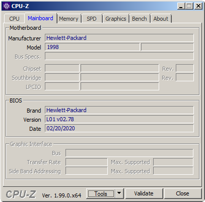

Bitte mal die Daten des Mainboards bekanntgeben z.B. mittels CPU-Z, AIDA64, HWiNFO64 o.s.ä. Tools.
Bei CPU-Z -> siehe Tab "Mainboard". 😉

Hier das Mainboard:
Oder hier: https://www.newegg.com/p/1JW-000M-00KF1
Ist der evtl. relevant? -> SuperIO: Nuvoton NPCD379HAKFX

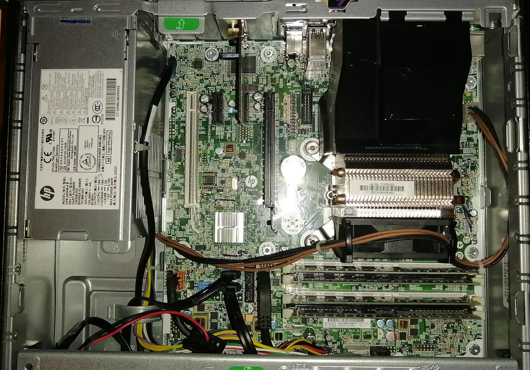

Wie groß ist denn das von Dir verwendete Gehäuse, das Du nutzt (Foto vom Innenraum)?
Grüße
Innen sieht das so aus:
Es passt eben ein stehender 70mm-Lüfter rein, im Netzteil ebenfalls ein 70mm-Lüfter.

Man müsste so einen nur größenmäßig ins Gehäuse und am CPU-Kühlkörper gut befestigt bekommen.
Wie viel Platz ist vom CPU-Kühler zum RAM hin vorhanden (15mm oder 25mm)?

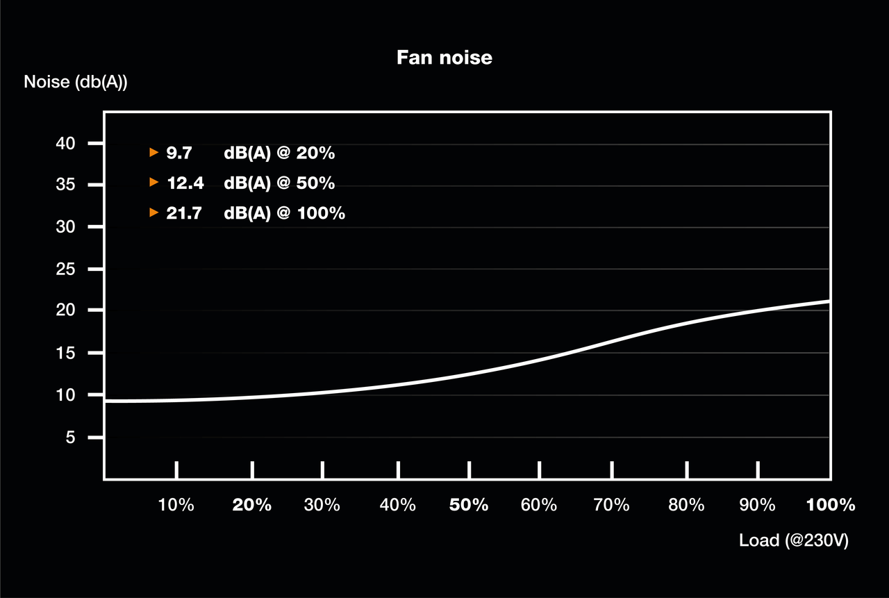

Wenn Dein Netzteil annähernd groß wie das 600er hier ist, dann gäbe es evtl. ein sehr leises Netzteil:
BeQuiet TFX Power 3 300W Gold
https://geizhals.de/be-quiet-tfx-power-3-gold-300w-tfx12v-2-52-bn323-a2508582.html
Sollte in Deinem Szenario mit etwa 8-13 db(A) sehr leise sein. :daumen:
Es ist allerdings 2cm länger, was deinem Foto nach aber kein Problem darstellen sollte.
Die Maße (s.o.) und der Preis mit z.Z. ~63€ (inkl. VK) sollten dabei auch beachtet werden.

Im Bios habe ich zum Lüfter nur diese Grund-Einstellung vom ersten Bild ganz oben gefunden. Man kan also wohl nicht auf 3-Pin umstellen. Und immer auf 100% wäre nicht gut.
Tja, wie das BIOS mit 3-Pin-Lüftern umgeht, wissen wir also immer noch nicht.
Da hilft nur testen oder Infos im Netz suchen. Wenn Du einen 3-Pin-Lüfter hast, dann teste ihn doch einfach mal.

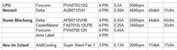

Jetzt habe ich mal geklärt, welche Lüfter eigentlich an CPU und Netzteil momentan verbaut sind, siehe Tabelle.
Das Netzteil (übrigens insgesamt von Delta) musste ich dafür praktisch komplett zerlegen.
Danach hatte ich wohl erst die RAM-Riegel nicht ganz sauber wieder eingerastet, und dadurch habe ich die Lüfter mal auf 100% erlebt. Quasi ein Düsenjet auf 5000rpm. :D

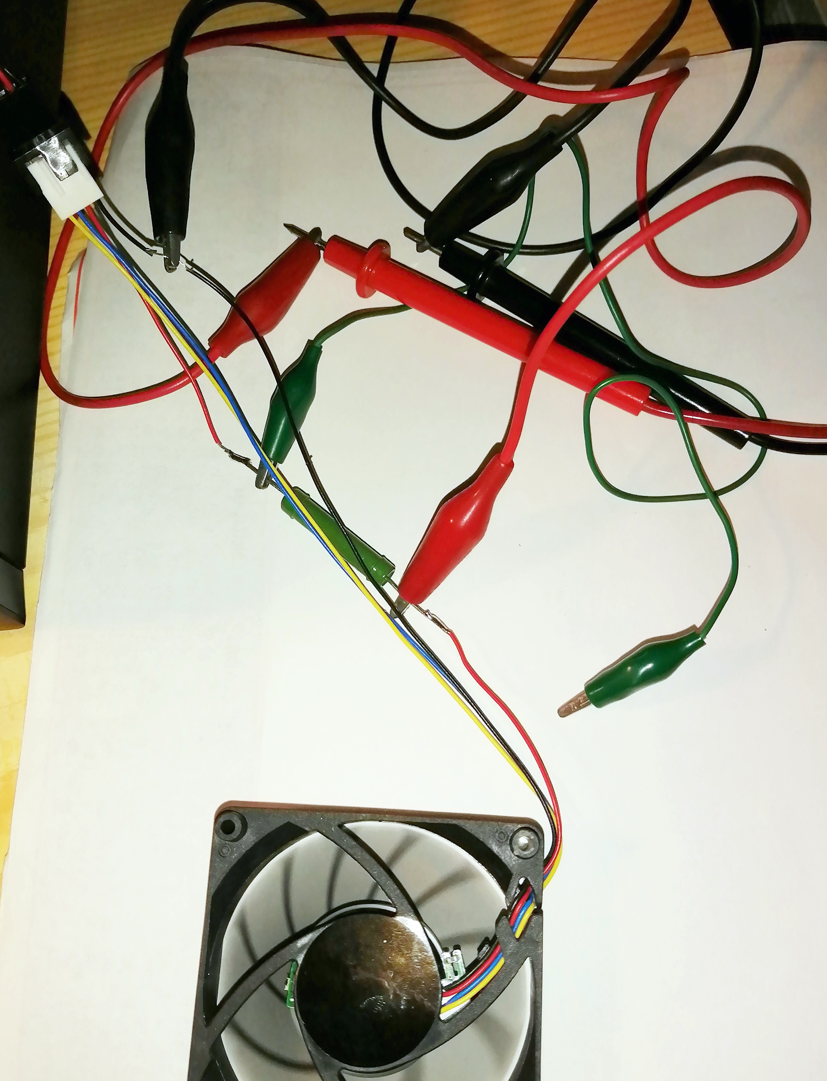

Die "bunte Mischung" 4-Pin-Lüfter ist angekommen. Alle mal über eine Y-Weiche auf den CPU-Lüfter dazu angeschlossen, und die Daten geklärt soweit möglich, siehe Tabelle. Naja, die sind jetzt auch nicht so viel ruhiger und anders. :D
Dann hat mich dieses Produkt inspiriert.
Also in die Elektro-Krabbelkiste geschaut, und einen 91 Ohm-Widerstand mit ausreichend Leistung an den Lüfter "ohne Label" aus der "bunten Mischung" gelötet. Das alte analoge Multimeter zeigt ohne Widerstand 14V, mit Widerstand 10 Volt. Und die Drehzahl ändert sich schon deutlich.
Auf dieser Seite der Y-Weiche fehlt ja das Tacho-Signal. Aber wenn man jetzt einen Widerstand in den regulären bzw. alleinigen 4-Pin-Lüfter löten würde, dann müsste doch die PWM-Regelung erstmal bis zu einem gewissen Grad gegen die Auswirkung des Widerstands anregeln, oder nicht?

Beim Netzteil habe ich ja keine Übersicht über die Temperatur. Evtl. den 4-Pin Coolermaster (Tabelle) einbauen? Wäre dann wohl zumindest eine etwas geringere Drehzahl.
Für die CPU habe ich jetzt ein paar 3-Pin "AABCooling Super Silent Fan 7" bestellt, zum testen mit und ohne Widerstand. Vielleicht finde ich noch ein passendes 200? Ohm Poti in der Krabbelkiste, oder ich bestelle mal wieder was beim Chinesen.

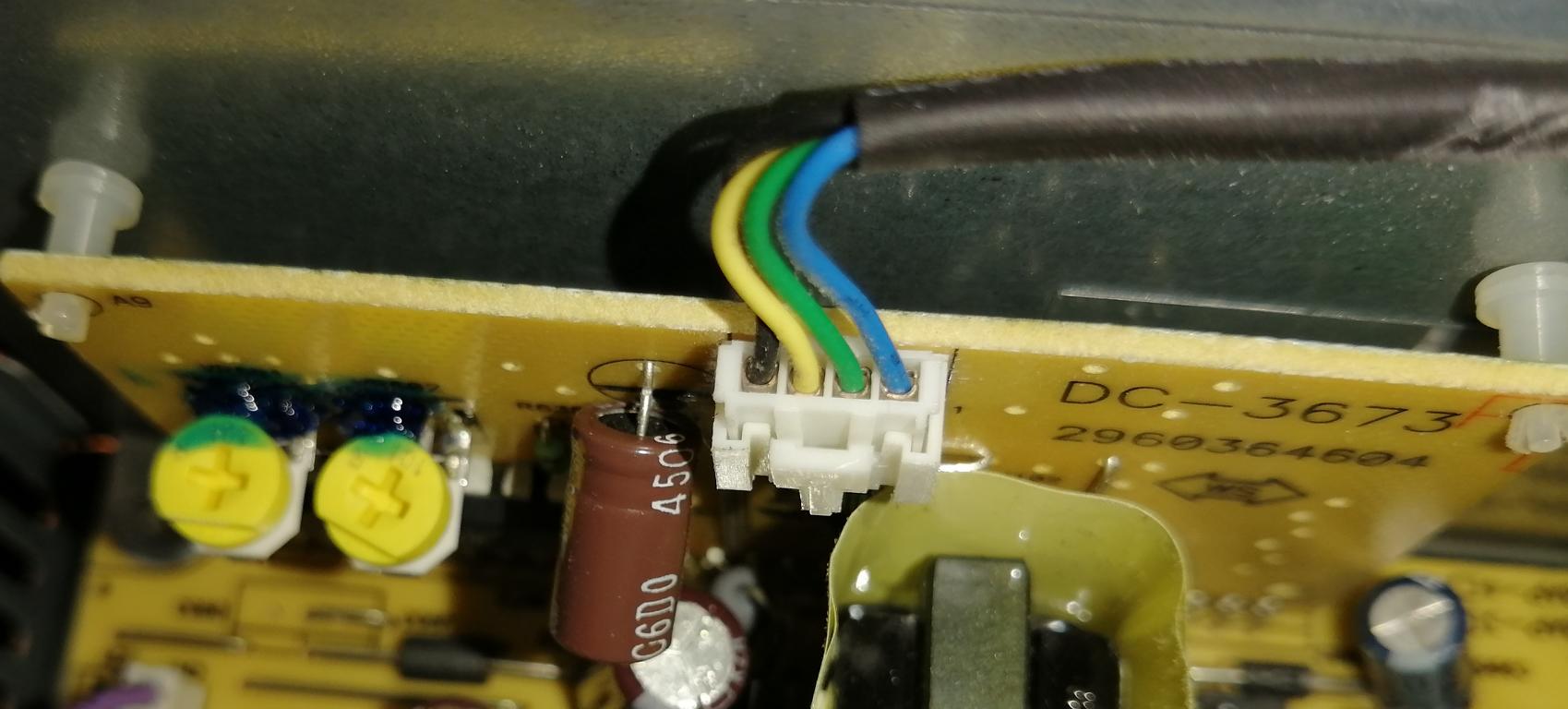

CPU-Lüfter ist nun schon schön leise.
Jetzt wollte ich gerade noch das Netzteil, und ffffuuu.........!!!
Da ist ja ein anderer Stecker. Das habe ich letztes Mal übersehen.
Wie nennt der sich, wonach muss man da googeln?
Ist das die gleiche Pin-Belegung von schwarz rüber, und gleiches "System"/PWM?
Sehr wahrscheinlich ist das die gleiche Belegung, nur andere Farben.
Schau doch einfach mal nach 4-Pin-Lüfteranschluss für Platinen (PWM).
Andernfalls einfach etwas zusammen- stecken bzw. löten, falls Du das kannst.
