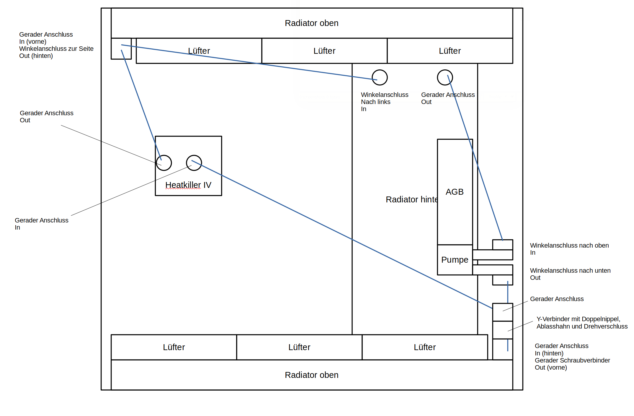

Zum geplanten Loop habe ich versucht, eine Grafik zur bildlichen Darstellung zu erstellen (leider mit mäßigen Grafikertalent, aber ich hoffe, dass mit der Beschreibung der Loop trotzdem verständlich ist). Der obere 360er Radiator soll mit den Anschlüssen links, der untere 360er Radiator mit den Anschlüssen rechts montiert werden:
Starten möchte ich beim Heatkiller IV, der so montiert wird, dass sich der Out-Anschluss links befindet. Vom geraden Out-Anschluss soll der Schlauch in den vorderen geraden Anschluss des oberen Radiators führen. Der hintere Out-Anschluss des oberen Radiators soll mit einem 90°-Winkel nach hinten ausgerichtet werden, damit der Schlauch hinter den Lüftern des oberen Radiators verlaufen kann und schlussendlich in einem nach links gedrehten 90°-Anschluss des 240er Radiators endet. Vom geraden Out-Anschluss des 240er Radiators soll der Schlauch in einen nach oben gedrehten 90°-In-Anschluss des Ausgleichbehälters verlaufen. Der nach unten gedrehte 90°-Out-Anschluss des Ausgleichbehälters soll mit dem hinteren geraden Schlauchanschluss des unteren 360er Radiators verbunden werden. In den Ausgang des unteren 360er Radiators wird zunächst ein Doppelnippel moniert, um den Y-Adapter und den daran ebenfalls über einen Doppelnippel verbundenen Ablasshahn zu montieren, der mit einer zusätzlichen Verschlussschraube abgesichert wird. Am Y-Adapter wird ein weiterer gerader Schlauchanschluss montiert, von dort aus wird der Schlauch in den geraden In-Anschluss des Heatkiller IV geführt.
Ich hoffe, der Loop war einigermaßen verständlich :)

Scree1 schrieb:
Das klingt ja wirklich nicht allzu berauschend... Ich hätte wirklich gerne alle Anschlüsse aus einer Hand gehabt, da hätte sich Alphacool angeboten. Die Bykski sehen echt gut aus, allerdings gibt es von dieser Marke (zumindest nicht bei Geizhals, müsste mich noch weiter informieren) wohl keine Doppelnippel oder Y-Verteiler. Mal schauen, wie ich das am Ende alles zusammenfasse :).
Die Anschlüsse von Barrow gibts komplett bei Watercool und Aquacomputer im Shop. Die beiden deutschen Premiumhersteller brauchten eben gute Anschlüsse, um ein volles Sortiment anbieten zu können, und da hat sich Barrow angeboten. Bitspower-Anschlüsse sind auch nur Barrows mit anderem Logo drauf. Bykski ist wieder bisschen leichter.
Scree1 schrieb:
Inwiefern ist das Kühlsystem denn nicht mehr zeitgemäß bzw. welches möglichst kompakte Gehäuse würdest du denn wählen, wenn man eine interne Wasserkühlung voraussetzt?
Das O11 ist unnötog restriktiv. Das Evo macht das besser, aber so ganz...
Ich würde mir an deiner Stelle mal das Fractal Design Torrent ansehen. Das hat nahezu ungehemmten Airflow.
Scree1 schrieb:
Schläuche werde ich mir auch einmal genauer anschauen. Vielleicht wechsle ich von dem Vorbild "Klare Schläuche und schwarze Anschlüsse" hin zu "Schwarze Schläuche und silberne Anschlüsse", mal sehen :).
Kleines Beispiel:
Ja, ich hatte auch mal ein O11...
