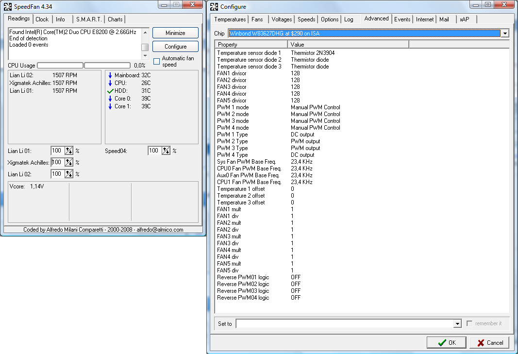

Sind das denn normale 3pin Lüfter oder hast du sie mit einem Adapter ans Board angeschlossen? Mach mal bitte einen Screenshot des Hauptbildschirms von Speedfan und des "Advanced" Menüs.

Hier die beiden Screens.

Stell mal PWM Mode auf "PWM Output". Außerdem würde ich die FANx divisor auf 16 senken.
Dann kannst du noch die neueste Beta probieren.

PWM Mode kann ich nicht auf PWM Output stellen weil ich nur diese möglichkeit zur Auswahl habe:
Manuel PWM Control
Thermal Cruise
Fan Speed Cruise
SmartFan III
Die Lüfter sind ganz normal mit einem 3Pin Anschluss ans Board angeschlossen. Auf die andere Frage weiß ich leider keine Antwort, was bewirkt Q-Fan denn? Regelt es die Lüfter automatisch (nach welchen Kriterien)?
Ups...ich meinte "PWM Type".
Q-Fan ist die Lüftersteuerung über das BIOS. Wenn diese aktiviert wird und du im BIOS z.B. "Silent" oder so einstellst, dann sollte die Drehzahl der Gehäuselüfter reduziert werden. Wenn das funktioniert, dann liegt es mit ziemlicher Sicherheit an den Einstellungen, damit Speedfan ordnungsgemäß arbeitet.

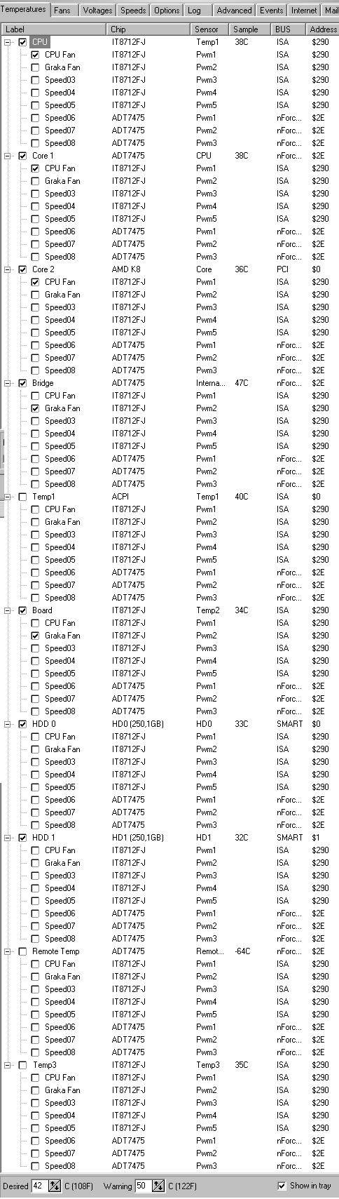

ich hab ein Asus m2n32 ws Board und bin mit Q-Fan nicht ganz zufrieden.
Zumal glaube ich, dort eine Fehlfunktion zu haben.
Q-Fan regelt den Cpu -Kühler hoch bei Beanspruchung,aber leider nicht mehr runter, wenn die CPU im Idle ist.
Deswegen bin ich jetzt bei Speedfan gelandet.
Ich könnte soweit alles einstellen. nach dem ich Mr Google ein wenig über Speedfan ausgefragt hab. Schnitzel hat da was tolles zusammengestellt.
Jetzt habe ich mit Speedfan genau das gleiche Problem.
Es regelt alles 1A - viel genauer (da Feintuning) als Q-Fan <- dort kann ich auch keine Grenzwerte einstellen. nur ON/OFF - Hab gelesen das meine eine DESIRE CPU Temp festlegen können.
Nur ist meine CPU im Idle schon unter der Desire Temp ist der CPU Kühler immer noch auf 2000 U/min
wobei er eigentlich auf 1100 U/min drehen sollte.
Die angeschlossenen Gehäuse/Graka Lüfter werden ebenfalls von Speedfan geregelt und tun auch was sie sollen :) - 2 Gehäuse 2 Graka Lüfter am Board - 4x CHA_FAN - werden durch einen SPEED unter Speedfan bestimmt.
Ich kann unter dem Chip IT8712F-J @ $290 on ISA unter Advanced am PWM 1 Mode
Smart Guardian und Software Controlled einstellen.
unter SmartGuardian wird alles super angesprochen je nach einstellung und belastung steigt dann die Drehzahl
Software Controlled , da will ich nicht durchsteigen - spinnt nur rum.
mach mich bald zur Nachtschicht , ich wünsch euch was, wär super wenn mir jemand helfen könnte.
AMD 6000+ X2
Asus M2N32 WS Pro Workstation
Arctic Cooling Freezer 64
Q-Fan deak
C´n´Q deak
Welche Version von Speedfan verwendest du? Hast du das aktuelle BIOS drauf?
Mit welchen Temperatursensoren hast du den CPU-Lüfter verknüpft? Kontrolliere mal bitte die Einstellungen für diese Sensoren. Wenn der Lüfter mit mehreren Sensoren verknüpft ist, richtet sich die Geschwindigkeit immer nach dem schlechtesten Wert.
Mach mal bitte einen Screenshot des (vollaugeklappten) Menüs "Temperaturen".

jo - alle Temps die mit CPU Fan gekoppelt sind, sind ebenfalls unter Desire - also müsste alles wieder auf minimum laufen, Speedfan zeigt auch bei CPU Kühler an - also Speed 1 35% aber dreht trotzdem noch bei je nach belastung die vorher herrschte - 1500-2100 U/min *narv*

und zwar - stell ich PWM 1 auf software controlled wird zuerst die minimal drehzahl angenommen - aber einfach sporadisch geht der Regler dann auf 1700 U/min und bei Belastung geht er sofort auf 2500 U/min - im Idle geht er dann wieder runter - aber nach Laune - hatte irgendwie beide Fälle mal, einmal isser runter einmal nicht - dann nach 2min wieder auf seine 1700 U/min gaaanz komisch
jetzt ist alles wieder auf smart guardian und das beste - nach Prime95 und realtime HDR aufheizphase hab ich jetzt alles unter Desire - also 1A TOP Temps - Graka sowieso SideFan gehen sofort wieder auf schön silent drehzahl - der cpu kühler hällt seine 2070 U/min ...
ne funzt nicht ... es regelt nicht runter
also - es geht nach beanspruchung nicht mehr zurück.
dann gehste bei speedfan einfach mal kurz bei PWm Mode 1 auf on/off und dann wieder smart guardian und schön nimmt er die eigentliche drehzahl an.
